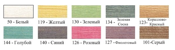

Про серебряную и белую морилку ты пошутил или я снова что то не знаю?
ЗЫ Еще масло с воском(уже все подкрашено и белый есть)
http://ekopol.ru/content/view/15/9/

ух ты - белая морилка:-) рояли можно строгать. Как давно я по сроительным магазинам не ходил.
В строительных магазинах ни чего такого не видел. Как правило в инет магазинах продается или специализированных.
По уму древесину с начало осветляют, потом морят белой морилкой. Без осветления проступят темные волокна. А я хотел в место темных волокон, серебряные. С серебром там еще сложнее.
Народ лепит разноцветную фанеру, а я хочу окрасить плотные и мягкие волокна. В результате получится уникальный рисунок.
