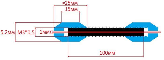

Ещё появилась мысль не использовать шомпол совсем.
Для этого нужно выточить вишер, к которому с двух сторон будет крепиться нить. Этот вишер я буду не толкать, а тянуть туда-сюда. И шомпол покупать на надо, и поля им не поцарапаю, и площадь/длина полируюшей части больше (больше патчей насажу), да и вообще тянуть проще, чем толкать. (с)
Прошу помощи ещё в создание чертежа.
На эскизе изображён этот вишер.
Гайку-цангу (синяя), скорее всего нужно из алюминия сделать, или из капролона.
Саму шпильку, наверное, из стали.
Крепление нитей через отверстия в гайке-цанге.
Прошу помочи в определении размеров, материалов, и вообще высказать мнение о полезности данного вишера.

леска 1мм с петлей, тряпичные патчи, паста, баллистол.
шомпол цельный, вишер под намотку или латунный ерш убитый, ватные диски, паста, баллистол, ершик пластикового ворса.
вот два набора для исполнения. сиди себе - возюкай
