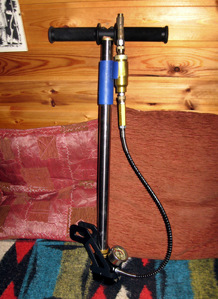

Тематика не нова, но в данном случае речь о заводских фильтрах, которые делают добрые китайские братья. Есть ли у кого опыт эксплуатации и какие-то соответствующие выводы?
На днях прикупил вот такое (фото 1 из темы продавца):
В моем случае оно может быть установлено после фильтрика меньшего объема, купленного заодно со шлангом:
В обоих хреновинах размещаются сменные картриджи из белого волокна, вероятно ацетатного, заключенного в пластиковую прозрачную гильзу. Только в маленьком фильтре такой картридж один, а в большом их два, расположенных линейно, и второй из них большего диаметра. Фото прилагаемых продавцом запасок.
Мнения, которые мне пока удалось собрать, раскиданы в диапазоне от "все хавно" через "эффект Плацебо" до "отличная штука". Лично мое находится где-то посередине. ИМХО: 1 - "Хавно" - явно от завышенных ожиданий: некоторые склонны называть эти фильтры "осушителями", что разумеется смешно. 2 - Тем не менее, хотя и глупо ждать чудес от дюралевой колбочки с чем-то вроде толстенного сигаретного фильтра внутри, она, вероятно, вполне способна задерживать гипотетические пылинки и частицы смазки. 3 - Любое устройство, работающее на всос и "выдох", всегда снабжается фильтрами, будь то скажем пылесос или карбюратор бензотриммера, так почему шланг насоса ВД должен быть вне этого ряда, если подобная приблуда в случае с ним выполняет функции, так сказать, отделяемого фильтра для резервуара. Если неправ, прошу обосновать.

Ну силикагеля-то, имхо, дофига надо в большом объеме, чтобы он что-то задерживал, за это собственно много раз терли.. . Лично мне осушение не очень актуально, я забиваюсь только в теплом помещении и согретую стрелядлу. А вот пыль - она везде есть. Насос с всосом через ручку, загерметил там возможные зазоры и поролон в ручку вставил, но может быть лучше прокладку.
Что касаемо этих картриджей, хз - его если растребушить, даже маленький, от 1-го фильтра, что на фото - объем волокон громадный получается. Похоже на взрыв.

Тампакс-то воткнуть не проблема, но интересно обоснование, чем именно штатный картридж говно. Были какие-то исследования и тесты? Я его не "защищаю", мне пофих, просто хочу понять.

Купил на пробу пачку тампаксов этих самых. Упихать-то в фильтр его можно, с некоторой подрезкой. Но он ведь совершенно не продуваемый. Плотный - шописдец. Может другие тампоны не такие, хз.

Не знаю как там с деццкими гузниками - распотрошил из тиреса памперс для взрослых, точнее это скорее прокладка, но не суть. Внутри нечто вроде стекловаты по свойству мелкоты и летучести отдельных волокон, такое точно не стал бы в фильтр совать, оно само в резик дряни надует или штуцер нафиг забьет. Пока запихал в фильтр обрезок тампакса в сочетании с двумя штатными малыми картриджами - целый не влезет. Ну не знаю. Извините, в задержку влаги подобными способами все-таки верится слабо.

Сделал так у себя. Целый тампон в эту хрень не лезет, обрезал. По торцам оставил штатные картриджи: может они и "говно", однако с них не сыпятся нановолокна. Вчера задувался, действительно, поток воздуха от насоса - это не "ротом дуть", продувается без проблем.

Понятно что маловат. Если бы дулся на улице, подошел бы к вопросу серьезнее, наверное. Для меня все это все-таки скорее фильтры. В плане влаги - больше интересно, как бороться с конденсатом при вносе пукли в теплое помещение. всякие заворачивания в одеяла для смещения точки росы мало что дают, вариант один, хорошенько вытирать и время от времени смазывать стальные детали, а те из них, что не в легком доступе, скажем участок ствола под щекой, покрывать смазкой заранее. Хотя в данном случае ни восьмерки, ни чизоствол не склонны к рыжикам (Срикет), вот будь бы то ижевское железо, прости господи.. .
