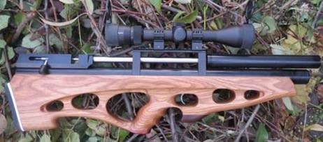

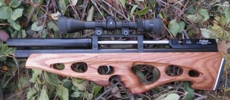

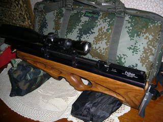

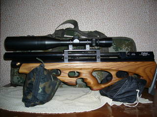

Итак:
Соплей не разводим. Притащил, как и обещал. Себе обещал, сразу, как узнал.
Характеристики заявленные:
Калибр - 5.5 мм (ствол CZ 350мм)
Многозарядка (Мородёробарабан- фиксация 2 шариками.) Или лоток.
Крепление прицела - вивер 22 мм
Болтовой взвод
Спуск тянущий, без предохранителя
Резик из 34 трубы
Объём - 230см3, рабочее - 250 атм, поверочное - 450атм
Стравливание воздуха винтом
За редукторное - 130 атм
Манометр - 300Бар
Скорость пули - .. 60м/с жсб. 1.03
(проверим.... )
Количество выстрелов, около - 60 шт
Длина - 640 мм
Вес - 2,8 кг
Модер полу-интегрированый - 210 мм длина, 30 труба, по типу родного модера Weihrauch HW 100
Дерево - орех. Кстати, весьма неплохой.
Честно говоря, учитывая события, не был уверен, что получу.. Но.. После определённых событий в жизни, мало чего боюсь, а уж тут, считаю, что и нечего было. Всё пришло в лучшем виде. Упаковано основательно. Тот человек, который отправлял, надеюсь читает -респект тебе!
Достал из упаковки-как бы это сказать? РазаРазаРазачаровался в собственных ожиданиях. Точнее, ожидал меньшего, чем получил. На удивление, аппарат отлично сбалансирован, качественно, хотя видно, что не серийно(может это и к лучшему?) сделан!
Дерево-отдельная тема! Кое кому поучиться бы.. - ) Но, как бы, надо ли? Пипл хавает?!
Серийно, хотя, серии эти и маленькие, аппарат идёт с латунными дудками, затянутыми в карбон(ДА-ДА-ИМЕННО В НЕГО), а для.. . В общем данный экземпляр имеет чизовскую дудку с чоком. Карбон тут, скорее для антуража. По крайней мере, я так думаю.
Отстрел, естественно будет, но, по первым впечатлениям, аппарат очень удобно лежит в руке. Анатомия впечатляет, но только правшам способна доставить тактильно удовольствие. Спуск, на мой взгляд(он регулируемый, тянущий) офигенен из коробки, предсказуем и, опять же, даст фору кое кому из тройки.
Небольшой свободный ход и: Мягкий спуск. Именно мягкий,и, точно, когда случившийся, а не ватный и непредсказуемый, как на... .
Очень порадовала небольшая, в общем, высота девайса. Автохулиганы-форэва! При низких кольцах и качественном минике-Вы короли городских улиц! Ой, что я говорю?!- )) Ща тапкеми закидають! Низзззяяя!!!
Звук, на удивление: Не тихий, но и громким его не назвать. При данной длине ствола - очень неплох! На улице, думаю, будет тише. Опять же, резьба ½ UNF открывает невообразимые горизонты.
Девайс пришёл без магазинов-сами понимаете, товар контрабандный, одесский- ), но мною были куплены и допилены, так называемые Соломонобарабаны(самоделка по мотивам Мородёра), а так же заказан и родной. Допиленые встают туго, но работают. Родной только жду. В перспективе лоток для синглшутов по мотивам.
Впечатления первые, так сказать:
Достоинства:
1)Цена(!) Вне конкуренции.
2)Балланс и хват.
3)Соотношение цены и качества.
4)Дерево и его подгонка к железу.
5)Анокс. Безупречен.
6)Лёгкий взвод.
7) Качество сборки. Всё подогнано и собрано качественно.
8)Спуск. Из коробки хорош. Настраиваемый.
Недостатки:
1)География.
2)Ствол без покрытия. В карбоне, но,но вид не портит.
3)Отсутствие предохранителя.(ДЛЯ КОГО ТО, ЗНАЮ, ЭТО ПЛЮС)
4)На мой взгляд, плохое качество обработки деталей(внутреннюю поверхность коробки я бы поллирнул тщательней - видно на фото).
5)Отсутствие родного магазина и лотка(говорят, что магазин на подходе)
6)Пневмобздуноахтунг. Сертификата нет и не будет.- ) Опять же, есть правильные надписи, которые-грозным оружием являются в правильных руках и при умной голове!- ))
7)Порт заправки не прикрывается. Раньше этому не смущались. Теперь-моветон, как бы. Мулька полезная, но.. . Решаемая, с помощью подручных средств.- ))
Хотел написать в недостатки мелкосерийность, но, подумав, пожалуй, отнесу это к плюсам!- )
Видно, что аппарат перспективен. Общее впечатление хорошее. Судя по отзывам с, теперь уже 'забугорного' сайта, он ещё и неплохо стреляет - проверим! Есть следы а ля 'кооператиф-локомотиф', в виде болтов под крестовину, но, может это мы тут зажрались? Может это и есть правильно?! Во всяком случае шайбы под ними я обнаружил, чего не скажешь о наших более именитых производителях, от которого, одного из них, позаимствован манометр на данном экземпляре!- )
Короче, я нисколько не пожалел о том, что рискнул и заказал. Впереди отстрел и тесты. Не всё сразу. Было не до этого:.
Кстати, владельцы, если есть, не шхерьтесь! Присоединяйтесь!
А я пока пошукаю качественный миник на это чудо, ибо "шайтан - труба" а ля обсерватория, будет смотреться тут, как на кошке намордник!- ))

Шину бы не плющило.. . она из 3х частей-сборная походу !
Максуд-Оглы
8-5-2014 00:28 Максуд-Оглы
Она из трёх. И что? Не дуй сверхположенного. Думаю так.
Знаю деятелей, кому кольцы высокие трудно достать. Не всилу того, что лень, а всилу того. что трудно. Так они шайбы подкладывали под планку! И ничего. Кучно била! Кстати, нам ли, с тобой не знать, что "великая разрезная" уводит СТП, что кошку от зарытого собственного г... на!-

Прикрутил Цитрона. Великоват, на мой взгляд, но, думаю, пока пойдёт.. . Чехол тоже великоват, но меньше не нашёл.- ))))
Нажмите, что бы увеличить картинку до 1920 X 1440 260.9 Kb
Фаска... . Ствол пипирочный, но это сейчас модно, говорят.. - ))
Нажмите, что бы увеличить картинку до 1920 X 1440  98.1 Kb
Нажмите, что бы увеличить картинку до 1920 X 1440  89.6 Kb

Привет из Крыма! Вот мой любимый Питончик(мастер Tirdesany + Славян-железо, булка-Николай. Все с УКЛПО)
