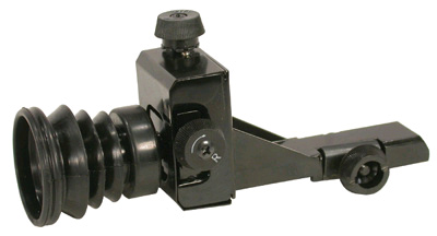

Daisy Powerline 953
click for enlarge 1600 X 592 72,9 Kb picture
click for enlarge 1535 X 753 96,0 Kb picture click for enlarge 1559 X 765 85,4 Kb picture
click for enlarge 1530 X 645 49,9 Kb picture
click for enlarge 1574 X 1088 98,4 Kb picture
Доступна с сегодняшнего дня.
О том, чего не видно на фото и трудно передать словами.
"Почти" биатлонный взвод. Звук выстрела - трудно передать.
Клип на пять пуль резиновый. Сломать не получится.
Разжевать или потерять - пожалуй можно.
Винтовка ТОЛЬКО для опытных стрелков - я впервые видел ВСЕ свои ошибки прицеливания/работы спуском и заранее был УВЕРЕН куда попадет пуля, даже когда "смазывал" выстрел.

Originally posted by Conus:
Ствол цельный или как раньше из вкладыша и кожуха?
Цельный, стальной, наружный Ф-11,3мм.
На первый взгляд болт надёжен или хлипок?
Не умею определять надежность узлов и механизмов "на вид".
"С виду" и жигули машиной кажутся.
Вес, хоть примерный?
6,4 фунта. 2,900г примерно, по моим ращетам.
Буржуи пишут о хорошей точности стрельбы, сам проверял?
Кучность "замерял" на своих квартирных 10м.
Ни разу из двух клипов не промазал по пивной пробке (я и из ППП на 10м по ней редко мажу ), надетой на вертикально поставленную скрепку.
Раза три-четыре попал в саму скрепку - гнулась.
Накачка одним качком или несколькими?
Одним. Как ППП. Там же написано - сингельпамп.
