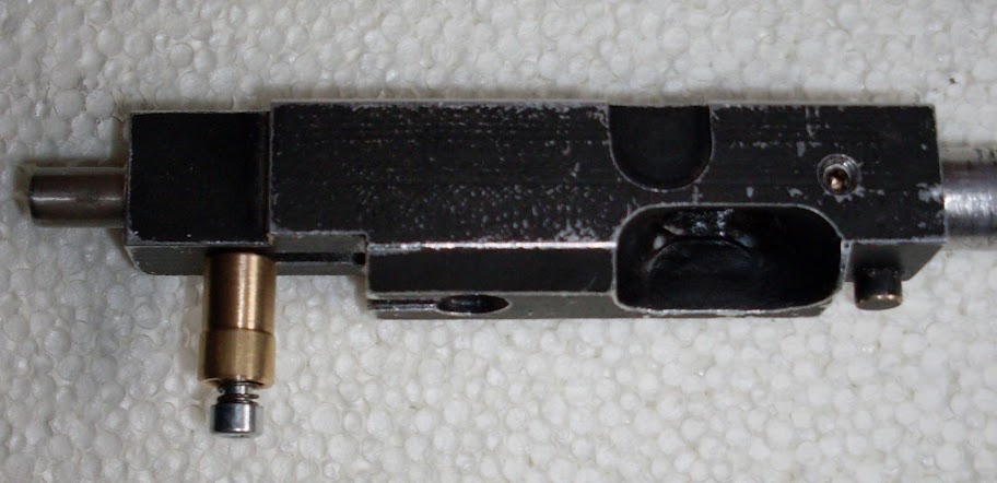

БАМ-50, Новая коробка из инструментальной стали, ствол беретта. Взвод без поворота досылателя - очень удобно.

в дальнейшем планируется ручной барабанчик, ну далее фотки по готовности.
Наверное, это можно считать авторской винтовкой.

Ты б фотки получше сделал, а то нифффига не видно. Сдал бы мастера в P.M. И чертежи сам делал? Ластохвост и радиус лотка, надеюсь, не с родной коробки скопировал?

Лотка нет(ибо магазин будет барабанный) отверстие под ствол сквозное, на стволе цапфа выточена, ласта рабочая, чертежи целиком свои, тонкая подгонка деталей друг к другу тоже моя. базовый ап винтовки руками делаль. Да и ложа моя.
Из мастеров тут есть фрезер с ЧПУ(ник хозяина забыл. если так надо вспомню) и неизвестный оборонный завод из за урала. Так что по сути винтовки рука мастера по пцп не касалась, она сама такая выросла.
Фотки темные из за особенностей жк екранов - надо отдать дань уважения баму и привстать - все сразу станет видно

как фиксация досылателя осуществляется?
Киви-птичка
19-4-2010 12:59 Киви-птичка
Как на некоторых моделях иж 60 ПЦП. Рукоятка подпружинена и входит в паз. оттягиваем - взводим - толкаем обратно до щелчка.

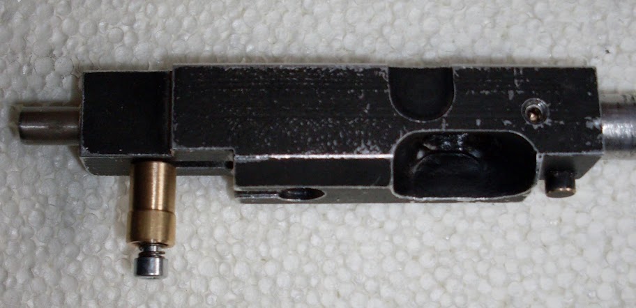

1)Общий вид железки.
click for enlarge 1920 X 1473 217,4 Kb picture
click for enlarge 1920 X 981 116,7 Kb picture

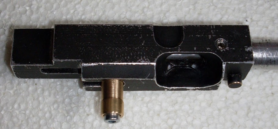

2)Затвор заперт
click for enlarge 1920 X 625 118,1 Kb picture

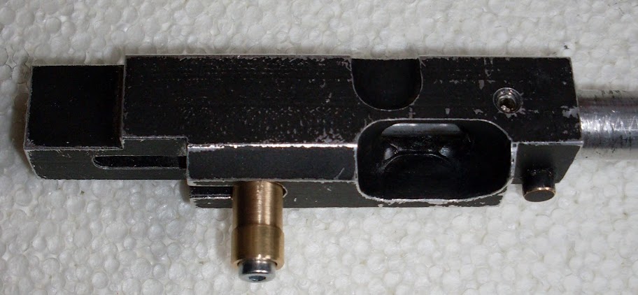

3) Затвор открыт видна демпфирующая пластиковая часть досылателя.
click for enlarge 1518 X 1318 144,7 Kb picture
4)Герметизация ствола - крайне простое надежное и незатратное решение. Проще говоря - автогерметик. Не дует.
click for enlarge 1868 X 1527 195,2 Kb picture
5) Посадка ствола 50мм, диаметр 14.2, два винтика.
click for enlarge 1920 X 1423 261,9 Kb picture
click for enlarge 1920 X 1552 157,9 Kb picture
Досылатель еще не черный.
