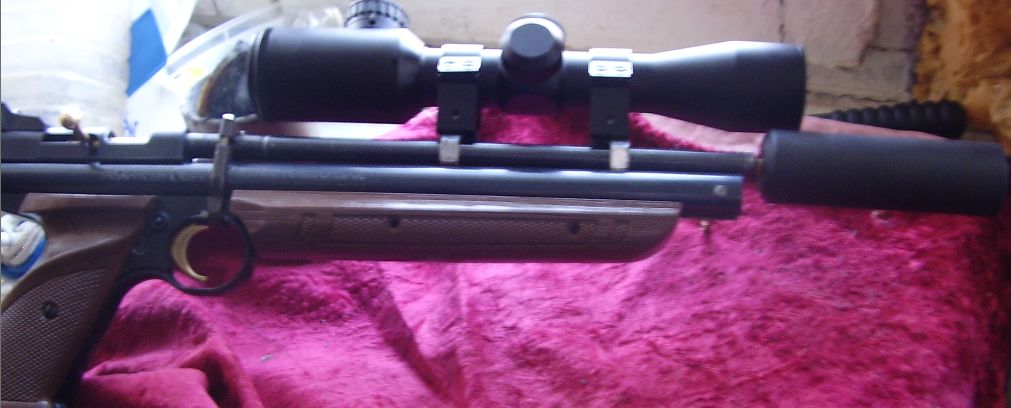

Deni-kin 07-01-2010 16:12
"вопрос -
пластиковая коробка, хомут точёный из какогото кита, крепление под оптику из гаек.
Можно переднюю пробку срезать часть со ствола? Типа вывешенный будет.
в теории если даже болтацца будет, то прицел то всёравно вместе со стволом."
Попробуй закрепить ствол только коробкой и хомутом, без передней пробки, и отстреляй на кучность, а в процессе попробуй подвигать ствол пальцами. Не думаю что пробка, тем более если она родная пластиковая, как то участвует в накачке кроме убирания люфта рычага на его оси, ну туда и подложить что то можно, или качать осторожно.
У меня держится родной коробкой и самодельным хомутом, но хомут ложится на длинную ласту, которая хорошо подогнана по диаметру ствола, а между стволом и трубой родная пластиковая "лыжа" - держится как влитой.
Manowar 07-01-2010 16:18
Deni-kin 07-01-2010 16:28
Перемести хомут как можно бдиже к прицелу, а ещё лучше, даже не лучше а это необходимо, поставь второй хомут.
Manowar 07-01-2010 16:32
есть вариант второй хомут на место оси накачки
Deni-kin 07-01-2010 16:36
Так, а какой тогда смысл было избавляться от пробки?
Я тут по фото не понял, а как ты целишся?Акуляр не далековат?Да ещё наверно весь перецарапался родным целиком .Сними ты его, подложи шайбу и завинти винт.
Manowar 07-01-2010 16:38
целик аккурат под скулу ложицца. офигенно.
а идею в том что модер не умещаецца при пробке
Deni-kin 07-01-2010 16:46
Вот так примерно у меня, но фотки старые:
click for enlarge 640 X 480 135,2 Kb picture
click for enlarge 640 X 480 140,6 Kb picture
click for enlarge 640 X 480 132,3 Kb picture

модер от Якудзы выжывлём методом анальной пайки. при родной пробке. (на фото её нет ещё, ап в процессе)
держит, соосен.
в тир ясинкуй не ходил с ним, да и степень звука хотелосьбы сравнить например с Денскиным
подготовка.
переходник из ниппеля бескамерки, там резьба унф какаяо, прилось облудить и пееререзать на более похожую 8х75
напайка
в собранном виде нагрел припой и стал добиватся соосности. вроде получилось.
сил не было уже переснимать
Deni-kin 29-01-2010 20:12
Originally posted by Manowar:
держит, соосен
ИМХО втулку надо было по длинней на ствол, а то как то хлипко.
А по последнему фото, вообще не понял... это обман зрительности или ствол действительно кривой? Сразу за коробкой просвет меж стволом и трубой есть, а дальше хомута - нет... А где пробка передняя?
