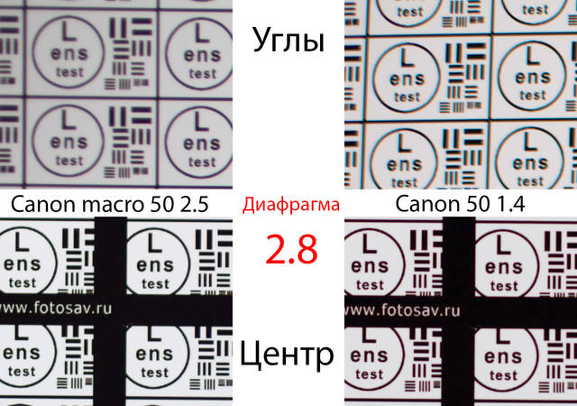

Думаю что полтинник с реверсным кольцом даст близкий результат.
Почитал обзоры с менее отредактированными фото, нежели по Вашей ссылке, вот тут:
http://club.foto.ru/forum/15/677224
В принципе интересная наверное штука, но не могу сказать, что вот это сильно хуже по аберрациям, а сделано более простым способом - китовый объектив моей тушки + китайская линза +10 close up:
Кроме того, ежели её нацепить задом наперёд с помощью реверсного кольца, то всё становиться ещё более прилично.
А это ещё проще - китовый же объектив с зумом и без насадок вовсе:
В общем для фотоохоты на живность наверное клёво, но для фото заточных дел, всё же думаю пойти по пути "минимум стекла - минимум искажений" - вот добыл себе на пробу микроскопный объективчик планахроматический с фокусным расстоянием 25мм. и заказал переходников для него, как приедут буду пробовать...

Union1221 28-08-2014 19:27
Мне кажется все 50мм сопоставимы.
Не скажите, сравнивал кэнон макро 50 и светосильный полтос с диафрагмой 1.4. ПРи равных условиях, в том числе и цене, разница в резкости, искажениях, хроматике, ну очень большая.
Redpigeon 28-08-2014 19:56
На диафрагме 8 разница не стоит того, чтобы покупать новый объектив. IMHO
индустар будет порезче светосильных. никкор не знаю, я пентаксист.
Union1221 29-08-2014 00:35
Просто если дальше закрывать дырку макрик продержится без потери резкости где то до 12-14 а светосильный сдуется. А грип порой важна.
И это не никон, это все кэнон. Новый не надо покупать, надо просто брать под определенные задачи.
