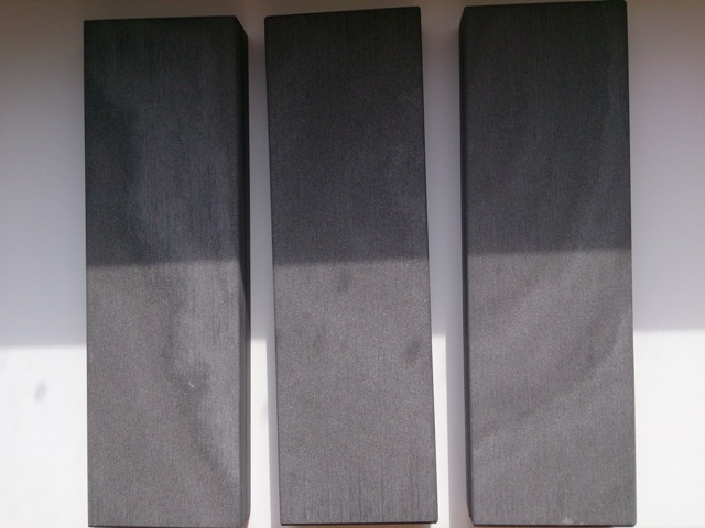

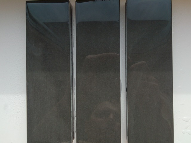

И несколько фоток камней с магазинчиков (ассортимент):
Нажмите, что бы увеличить картинку до 1920 X 1440 544.0 Kb
Нажмите, что бы увеличить картинку до 1920 X 1440 571.4 Kb
