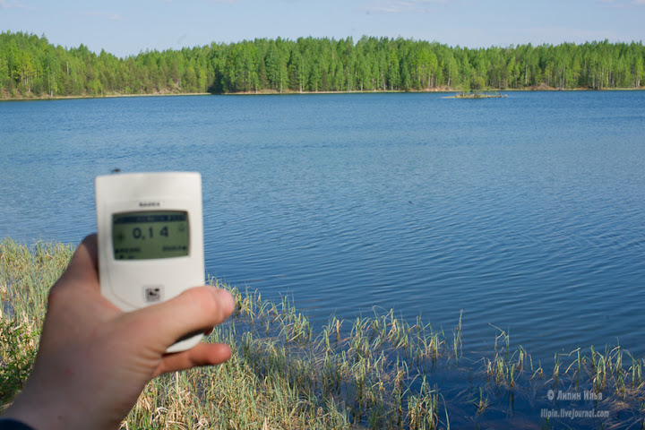

Пользуюсь радиометром "Радэкс-1706", прибором доволен, постоянно измеряю покупаемые продукты, и помещения в которых бываю.
Радэкс конечно не полноценный дозиметр, ибо не измеряет суммарную дозу облучения, зато прибор вполне бюджетен по цене, покупал его в 2007 году, толи за 3, толи за 4 тыс.руб.
Показания Радэкса точны, например в экспедиции на Ядерное озеро, сравнил результаты измерений с калиброванным, правильным дозиметром Крига, выявлены незначительные отклонения в 0,01-0,03 микрозиверта.
Замерил на бруствере максимальный фон в 1,27 микрозиверта, это 127 микрорентген, зафиксировав подобное превышение, мне стало неуютно и я немного пробежался, спеша покинуть грязное пятно.
В целом в окрестностях Ядерного озера небольшое превышение естественного фона, в Перми есть места где сильнее фонит.
По итогам экспедиции на Ядерное озеро создана тема, в которой собраны отчёты участников экспедиции и фотографии с местности, позже будет фильм, кому интересно отмечайтесь: forummessage/99/819
Я извиняюсь но у меня дома 0,18-0,21, какое то Ядерное озеро - экологически чистое )
Это нормально особенно для домов-панелек.
Для измерения продуктов радэкс-1706 не подходит.Но хорош как сигнализатор изменения гамма-фона.
146 микроренген. http://www.convert-me.com/ru/convert/radiation
