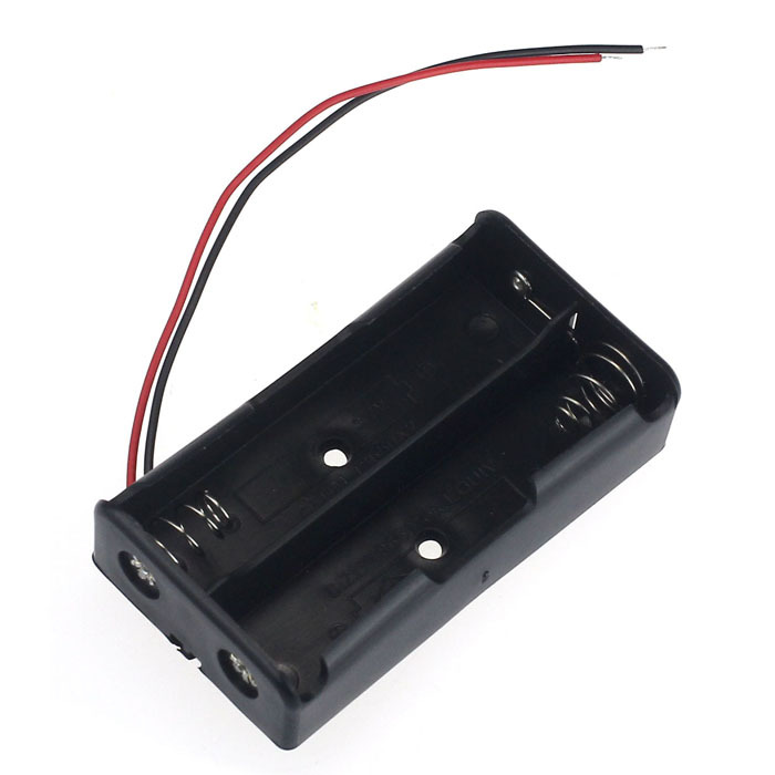

Таскать надо только ДКП-50, который по размерам с шариковую ручку. ЗУ входит в комплект ДП-24, называется ЗД-5. Батарейки к нему - 2 пальчиковые формата АА, вставленные в бокс для двух батареек.
