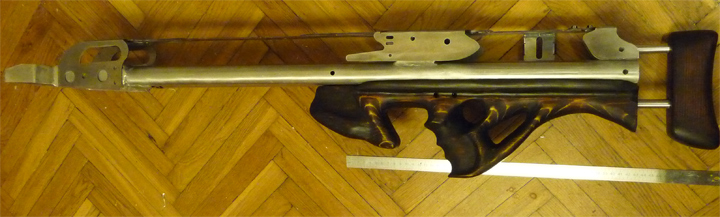

Timon555 30-04-2011 11:41

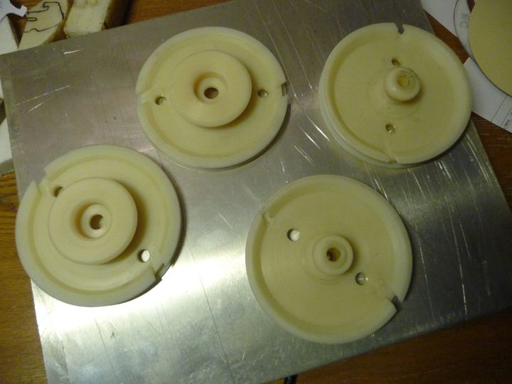

Кронштейны плывут под ударами тетивы .Бортики роликов убились из за косяка при сверлении(не по тому борту выставил ограничители троса по горизонтали).
Timon555 21-04-2011 21:59
Приварил кронштейны -все держит .Но ролики убились в конец .Бортик срезало тросом . Это сильно осложняет процесс испытаний
Замок работает как надо.
Спуск оч легкий и короткий (пружины 2шт по 90кг примерно)
Как бобика обуздать непонятно- буем думать идеи есть

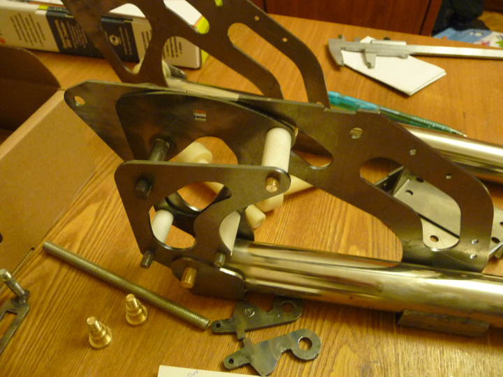

Timon555 16-04-2011 19:53
Улетают кронштейны с укладывающими роликами .Срезало заклепки которыми крепятся новые кронштейны . Остальное работает как надо
Чувствую придется доломать его до конца

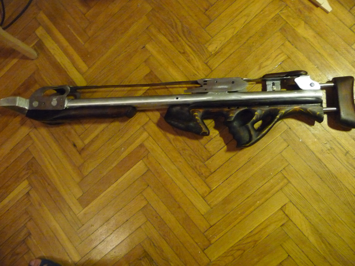

Timon555 12-04-2011 01:12
Из стали все это хозяйство будет весить килограмм 6 точно. У прототипа вес 3,7кг.
Сегодня произведен первый выстрел с последствиями.
Сделал "шнурковый" натяжитель. Взвел пружины 280мм .Замок сработал как надо
Я на радостях забыл что взвожу без преднатяга (без приемников для тетивы)
Ну и жахнуло так что вырвало оси мелких роликов которые укладывают трос на плоскость направляюшей .Опоры не выдержали. Сначала думал что срезало тросом но на замедленом видео видно что вырвало оси.Прудинными стаканами погнуло страховочный болт (от вылета пружин страхует).вот думаю как делать
этот узел . Из листового очевидно как но нужен гиб или сварка а это только в "серию" заложить получиться .а нужно пострелять для начала.

вот такая времянка на испытания

Механизм спуска благополучно встал, осталось проверить как он будет взаимодействовать с пробками пружин .Сделал тяги ибо что такое 50-90кг пока не представляю поэтому решил сделать тяги ручные . немного озадачился ибо трос должен будет взаимодействовать в конце с компонентами автоматического предохранителя есть небольшое шатание какими для этого должны быть крючки
Timon555 03-03-2011 17:19

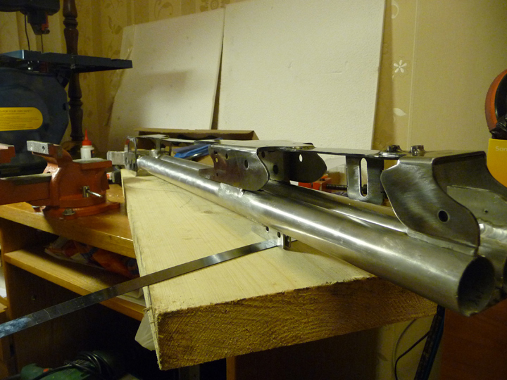

Вычистил трубы от следов сварки- трубы тонкие на...ли где варили .Готовы тросы .Вобщем остаеться решить проблему с пружинками механизма спуска .Я закладывал листовые.Вчера попробовал сделать из шпателяа они трескаются при изгибе.Требуеться придать форму изогнутую а не получаеться.Есть пружини сжатия думаю как прицепить.Все готово кроме пружинок.
Timon555 18-02-2011 19:51
Подгонял детали см PITBULL. Несмотря на то что сварщики намутили удалось исправить одну деталь и механизм встал на место. Немного напилинга и все будет пучком.
На тестовом будет детали из амг по причине того что это единственное что я могу сносно обрабатывать вручную. По хорошему все детали получаются лазерной резкой и гибом 4мм стали.

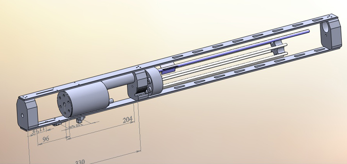

Timon555 09-02-2011 01:20
вот реализована зарядка арбалета с помощью CO2 балонов
parkerbows.com
Timon555 06-02-2011 01:21
я думал как то в этом направлении но преостановил проект
еще сырой и распыляться не хочется.
это барабан под 8гр балоны 6 штук. для тех кто захочет могу сплавить детали ое что успел заказать и сделать. Но придется кое какие непродуманные моменты исправить самому.

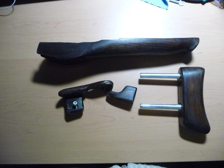

вот что получается на сегодня . заморил строймат и лаком все испортил
Timon555 17-01-2011 12:30
направляюшую льнянкой пропитал -сохнет .

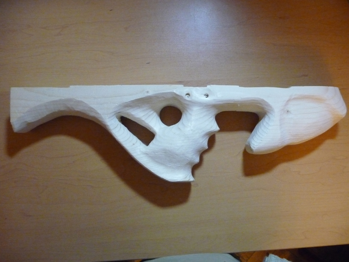

Тема тапочек раскрыта полностью))) Я бы посоветовал тупо передрать ложе с какого-либо спорт аналога. А уже потом изобретать велосипед.
Timon555 11-01-2011 22:32
ЕЩЕ один день

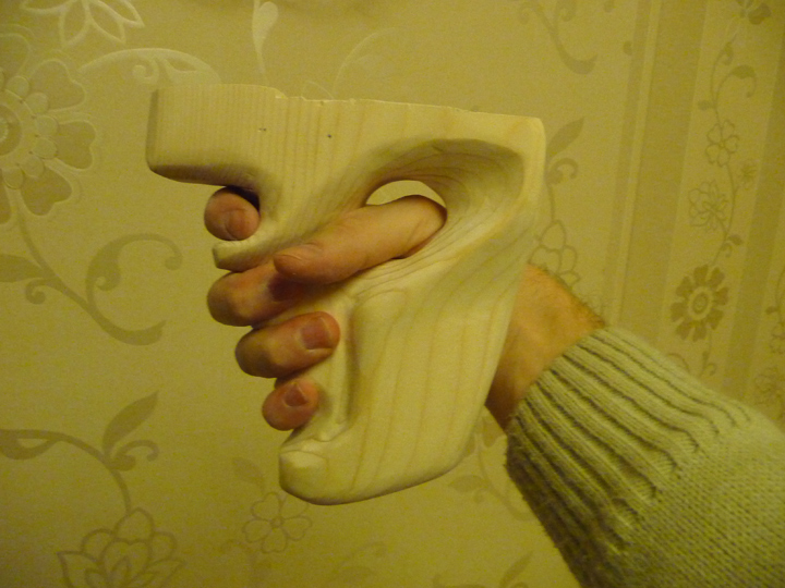

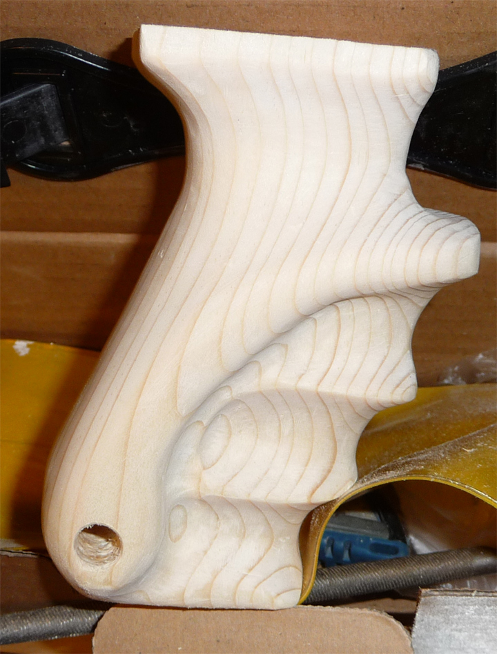

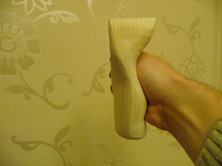

Timon555 10-01-2011 22:09
Неверотно гармоничный дизайн
Харошь стебаться)) я только начал втыкать что мне нужно от рукоятки

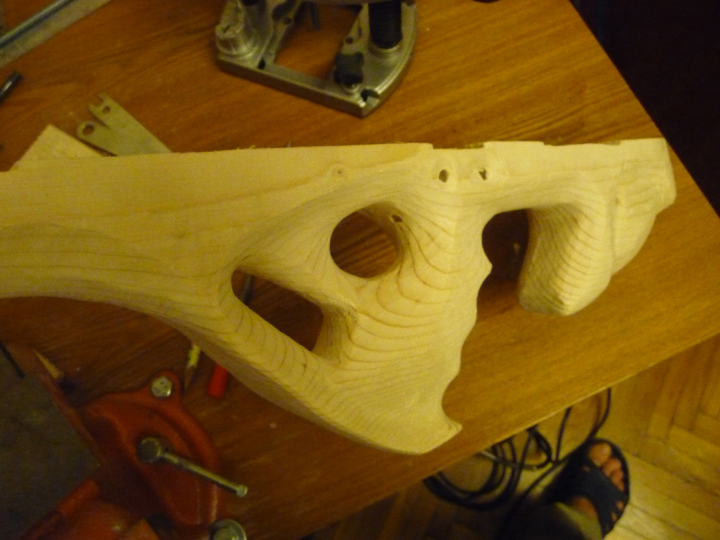

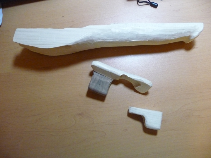

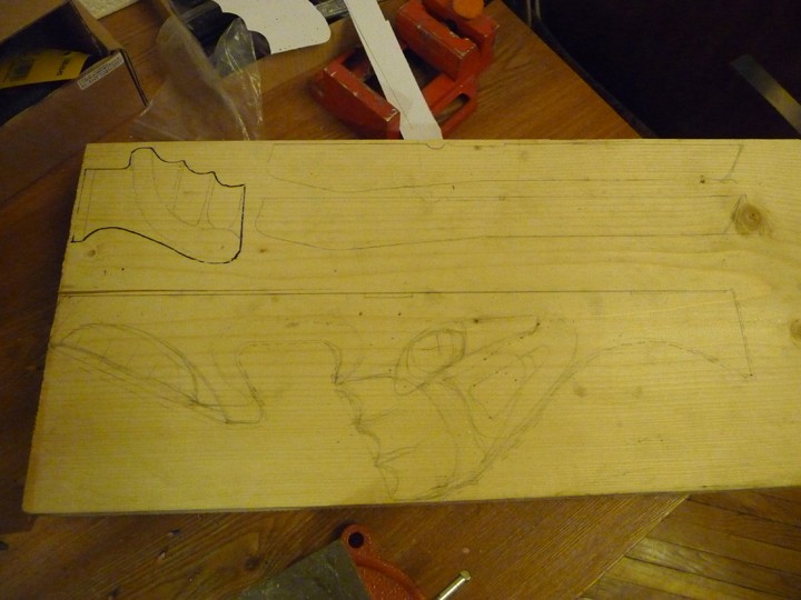

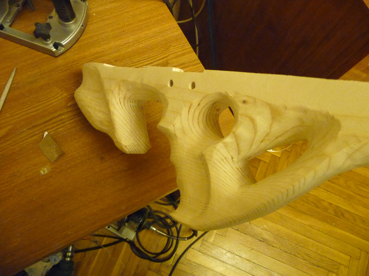

Timon555 10-01-2011 21:58
Форма и размеры(распечатал 1:1 и обвел)))) из проекта .Что то не стал делать из за нерациональности и взападло было в проекте раковины рисовать (для чпушников сделаю это позже) .А выемки под руки и раковины это импровизация особенно для левой ладони .Из за малых габаритов пришлось большой палец левой утапливать и понеслось короче .
Это все заготовка.
чекеринг конечно не поставлю (нет инструмента (продайте люди у кого есть-gun chekering tools за косарь возму с рук в москве) и руки надо заточить) но зубочисткой в дремеле оттянусь) завтра начну шлифовать и вырежу цевье которое под башкой с роликом

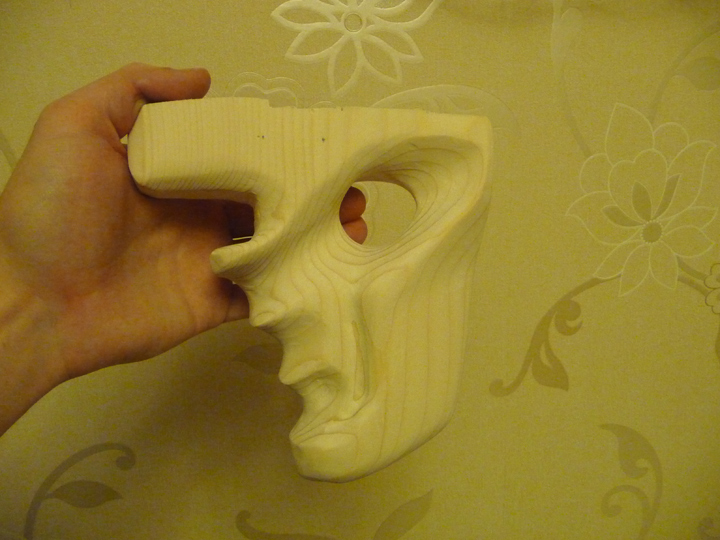

Мальчик 10-01-2011 21:21
Поиск формы( пробный строй- материал),. еще не красиво но уже удобно.
Это то, что Вы планировали или дизайн рождается в процессе?

PIT1

Извините, возможно лезу не в свой огород. Но на мой взгляд "скула" у рукояти слишком толстая и само ложе в сборе выйдет слишком уж громоздким.
Пишите все правильно но я уже заморил все деревяжки . В оправдание могу сказать что на фотке в профиль не читаеться скос который виден на фотке (аля от себя ) и в реале массивной кажеться только верхняя часть.
Ну на чем то надо было потренироваться перед основным цевьем. Пока отрабатываю функционал вот и то не успел к новому году ( пришлось навести порядок в комнате все оборудование убрать на лоджию)
К дизайну еще придем.))))
ЗЫ С удовольствием слежу за вашим проектом, авось и сам прикуплю что нибудь из ваших деток))

а делать надо .. на коленке только шкурил )))
Timon555 29-12-2010 22:18
но выемки под пальцы - бред
В этом вы правы только по тому что для моей средней руки чуть не комфортно мизинец чуть широко стоит а это не удобно .ДЛЯ более крупных особей эта рукоятка
Когда просовываешь руку внутрь первое что приходит в голову это схватить
( причем хватал даже шпильку -перемычку( основу руоятки)
Да при попытках упираться ( на первом образце) зоной / указательный+ большой палец/ было жутко больно( видимо форма была не та ) поэтому упирался всей ладонью поэтому и сделал эту и такой формы
Timon555 29-12-2010 22:07
Место упора рукояти - хорошо, но выемки под пальцы - бред. Рукоять лука нельзя хватать как пистолетную ни в коем случае. Это создает момент вращения, весма неблагоприятно сказывающийся на кучности.
Эта теория верна для луков . Устройство будет крепиться на руке чехлом с ремнями или просто ремнями.
первый образец ( здесь я его не светил) показал жутковатый момент от тетивы который отрывал трубы ( они располагались кучно под рукой) без ремня у локтя невозможно было натянуть пружины даже от паршивой пневматики.
Это явление удалось ( хотябы в теории) победить и минимизировать именно той конструкцией которую и решил сделать. Победил или нет скажу оч скоро ))
практически все готово по сути рукоятку поставить и подобрать длину тросов.
В теории я добивался чтобы кисть воспринимала только нагрузки вдоль руки ( тоесть являлась упором для натяжения) и не воспринимала момент от натяжения а момент от центра тяжести как раз и лечится ремнем под локтем.
Timon555 29-12-2010 21:49
Да что я только не использовал и фрезер и дремель , все рашпили перебрал
Посмотрим что за серии будут , есть подвязки что если будут от 10шт в месяц тогда возмет на чпу . Если меньше будет смогу сам делать. Можно вообще не делать и отдавать с вычетом ( бывалым мастерам)- пожаласта в обмен на фотки)). Можете свои варианты предложить(продажи и чертежи) .Если по честноку. с теми инструментами которые у меня есть первую делал пол дня. Сейчас в таом состоянии для PIT1 запасной вариант ща выложу ниже ( его ипошил весь день дерево г не шлифуется серовно не нравится мне). Даже не знаю сколько назначать за такую работу. Оч много гемора . бывалые говорят что с орехом будет проще в полировке посмотрим пока затачиваю руки ( кроме клавы в руках давно ничего не держал с времен когда делал воздушки с насосов ))) )
Для любителей на заказ и под себя с радостью повояю что нить по вашим чертежам из акада и солида за сромное вознагрождение не легких трудов
Timon555 29-12-2010 21:32
Под левую руку( для PITBOW), которой я ( правша) обычно держу лук а правой натягиваю.
Fender685 29-12-2010 12:24
Мальчик 28-12-2010 22:19
Заготовка для рукоятки лучка PITBOW
Надеюсь вы не будете для серийных образцов на коленке делать? Сделано весьма не плохо наверняка какой нибудь аппарат типа Дремеля использовался для обработки древесины? На серийном образце все таки будет дерево или пластик?
Присоединяюсь к вопросу gunsmith11,- это такой конструктив или все таки рукоять для левши?
gunsmith11 28-12-2010 21:07
..рукоятка под левшу?!
Другие профили здесь

Сварили полирнул как смог .
В ближайшее время будет готов приклад ( но на нем буду тренироватся- не для продажи)
Больше фоток проекта сдесь
http://www.rusbow.ru/pitbull-1.html

Сделали ролики для лука и для PIT1 . Попортили внешний вид роликов для лука но работать будет. На фото без шипов для тетивы .ВСе это придется красить.
Договорился на воронение верхних пластин и рамы лука и анодировать трубы для pit1.
Но эт чуть позже . Придетс самому полировать люминьку а то выкатят за все это
Подшипники для PIT1 померял все подошло плотничком заходят. Как уже говорил трубы взял из люминки поэтому пришлось пилить руками кронштейны и стремя . Сегодня поехал сваршики петлю стремени перевернули и приварили верх ногами. В понедельник обещали все трубы собрать и все переделать. На жесткость вроде ок .Заменил на четверку вместо 2ки из стали. Радует вес труб из сплава алюминия. Сварку накрутили по деньгам-
на серию сказали скинут 50% если будет хотябы 10шт. Сказал х.й с вами варите время жмет.
Вот такие пироги на 17.12.2010

Мальчик 27-08-2010 20:19
Очень не понятная конструкция???
click for enlarge 1200 X 614 396,8 Kb picture
Красная тетива во взведенном состоянии, - зеленая после выстрела! Хлипкая и не продуманная конструкция, - после нескольких выстрелов тетива придет в негодность. Очень большая нагрузка...
P.S. Как этот чудный метательный агрегат натягивается - совсем непонятно!!!
