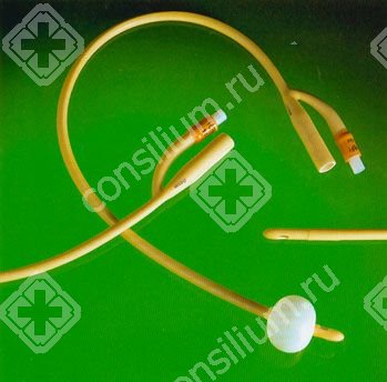

На идею вспомнить детство наткнулся случайно (достали собаки бродячие под окнами - спать не дают). В итоге две рогатки купил, две сделал, начитался ганзы, уже и про собак забыл, а рогатками загорелся )))
Собственно вопрос - катетеры Пеццера (встречал написание Петцера) - интернациональные по качеству? Другими словами, те, что можно найти в Киеве, производства Каммед, г.Хмельницкий - это оно?

quote:а вот такие подойдут ?
Перевел некоторое кол-во фантиков в медицинские латексные изделия...
Катетер Пеццера р.26 (Производство Китай)
Катетер Фолея р.24 (Германия)
Сверху вниз:
Китайский р.26
Русский р.24
Русский р.22
Всех по парам. Сразу отмечу, что у Российских качество очень нестабильное - один 22ой заметно "тонкостеннее" другого -> тянется вдвое легче, они не пара друг другу. 90руб/шт на ветер, из тестирования пока выбывают (надо докупать пару). Р.24-ые нестабильно держаться на рогах стандартного диаметра 6,3мм, один сpes_дополнительной защиты морды, а то уже выправлял вмятины ) Продолжение следует

1. Трубка латексная Пенроуз.
Трубка из тонкого латекса, широкая. длина 45 см
9.5мм, 12.7 мм, 15.8 мм, 19мм, 22,2ммм 25.4 мм
1 шт - 66р, 100 вроде как можно взять оптом за 600 (мегавыгодно!).
http://www.medikom.su/catalog/...L_1=1&SID=5176z
Мне кажется, весьма перспективнвя штука, по баллистическим свойствам будет между трубкой и лентой, но с уклоном в сторону ленты.
2. Трубка дренажная хирургическая.
Ставят китайцы на данкунги, отличная штука, но где брать - неясно.
3. Катетер Кера.
Т-образный, латексный, не конусный. Бывает 30, 40 и 50 см.
4. Катетер дренажный Редона.
Бывает ПВХ и латекс, перфорированнный и нет, с троакаром и без.
Нужен латекс, не перфорированный, без троакара.
5. Жгут венозный.
Плоский латекс, с замком - можно соорудить аналог ракеты с быстросъемными тягами!
45 см. ~200 р/шт
Спрашивайте в аптеках города!

мне как-то подогнали 4 фолея, из них 2 парных. поскольку ставить их мне было некуда, я их отдал кому-то. но мне не показалось что они плохо тянутся, и медленно сокращаются. по ощущениям, что-то вроде данкунговской резины.
[/Б]
[/QУОТЕ]Наверно СИЛИКОН, он значительно хуже латекса.
силикон, разумеется, хуже латекса. вот только, те фолеи, что были у меня, вели себя так, словно целиком были из латекса, и совсем без силикона.

да ладно вам! если нет пеццера - то и фолей стреляет! есть, еще, кстати, малекотта мы в детстве вообще трубкой аптечной обходились...
nopunk 28-04-2012 12:18
о как! спасибо буду знать что не брать!LevaK-777 28-04-2012 11:11
Намного хуже, и намного хуже Пеццера.nopunk 27-04-2012 22:43
Я не проффесионал, но по ощущениям лупит он не хуже стандартной резинки на покупной рогатке...LevaK-777 27-04-2012 18:41
Фолей дрянь - из аптечной резины только Пеццер!Дело в том, что катетер Фолея покрыт силиконом. Он не вызывает аллергических реакций у пациента, в отличие от латексного Пеццера, но для наших целей он слабо подходит: скорость ретракции у него сильно ниже.
nopunk 27-04-2012 14:40
Не стоит)))) Покупал месяц назад в первой попавшейся аптеке, но аптека в силу причин на тот момент находилась в подмосковье)Gwynbleidd656 27-04-2012 14:23
Где, если не секрет? А то может мне из Митино из-за 6-ти рублей и рваться не стоит? Аптека, в которой я взял, кстати тоже в Митино находиться.nopunk 27-04-2012 11:57
я по 37 руб беру))))Gwynbleidd656 27-04-2012 11:23

1 нашел стальные шарики за лояльные деньги (магазин охотник на перерве, 130 р за 100 шариков "шанс", 10 мм, купил все) В магазине остались шарики 12 и 14 мм.
2 В Аптеке на новослободской террабанд остался только красный, желтый и бежеый, т.е. самые слабые, для наших нужд неподходящие.
3 В медтехнике, на митинской д. 10 (http://medteh-mitino.ru/ ) нашел каттетеры Пеццера N24, 67 руб. штука, изготовленые 12.11. Только цвет у них менее желтый чем обычно. В наличии осталось чуть больше сотни.
4 Картечи нигде не нашел.
В принципе каттетеры Пеццера сейчас производит "альфапластик", так что если желающих наберется много, можно связаться с фирмой и взять у них напрямую прямо в москве. http://www.alphaplastic.ru/catalog/medic/petzerfor-tara 13-03-2012 20:15quote:Умпуту

Для жителей Украины может быть интересно. Есть интернет магазин kateter.com.ua
Продают всякие медицинские трубочки, в том числе и Пеццеров с Фолеями. Пеццеры есть нестерильные (вскрыта упаковка), они в два раза дешевле стерильных.
В общем, позавчера я ходил к ним. Был проездом в Киеве, созвонился, там сказали что сами не знают что у них есть из нестерильных, заходи мол, вместе глядеть будем. Они находятся в здании института Металлофизики по Вернадского 36 (на сайте есть схема проезда). Я как подумаю: институт Национальной Академии наук Украины, на фасаде бюсты выдающихся ученых, проходная с вахтером, пропуска и все такое и тут пришел чувак покупать резину на рогатки!![]()
Короче, вахтерша выписала пропуск вообще без вопросов, рассказала как пройти. Там у них в офисе только пропуск отметить надо будет. Поднялся лифтом (офис 501), рассказал что ищу. Тоже без вопросов повели на склад (он в подвале), там вытащили коробку с искомым. Выбирай, щупай. Взял себе 4 штуки 22-го размера и пару потоньше - для жены (потом досмотрелся что это 18-й размер, но ей пойдет). Все по 10 грн. отдали. Их осталось не так уж много, но можно еще порыться. Только они старые. 22-е оказались 2005 года, а один из 18-х, вообще 2001 (и я сразу не заметил, но у него стенки слипаются если сдавить). Интересно сколько они проходят... Тянутся только в 5 раз, но мне, как человеку, ничего лучше бинтрезины не юзавшему, аж моторошно их растягивать. Сегодня пробовать буду. И, думаю, в следующий раз брать все-ж Фолея - они и дешевле немного и посвежее могут быть.

привезли, несмотря на то, что заказывал латекс, привезли латексно-каучуковые двухходовые катетеры Фолея в силиконовой смазке, производства прошлого года.
Смазку стер спиртом (спирт силикон стирает плохо, но все остальное жрет резину). начал подрезать, увидел что катетер представляет собой толстую трубку с двумя отверстиями одним большим центральным, и одним для иглы, фота где то здесь была) Более того оказалось что сверху всей трубки катетера натянута тоненькая трубочка (фоту сделал, если кто заинтересуется повешу).
внутренняя часть белая, тоненькая трубка желтоватая, при попытке стянуть ее скрутив как презерватив, обнаружилось, что где то в 4-5 см от конца( имеется ввиду необрезанный конец) она чем то приклеена и отдирает куски от внутренней трубки, плюнул все обрезал.
В итоге поставил на одну рогатку Фолея 26-го, на вторую 24-го, по силе натяга не сильно отличается от подобных номеров Пиццера (по внешним ощущениям), сокращается вроде как медленнее пиццера (субъективно, завтра проверю на практике).
Ну и совет тем кто хочет идти на Фолея, 26 на стандартные пипки залазит нормально (как 24-й Пиццер), 24 с трудом... 22-й по-моему вообще не налезетУмпуту 07-07-2011 13:18
ой-ей... после обеда привезут 22,24,26... если растяну буду кирпичами стрелять...DAS_61 06-07-2011 21:33
внешний диаметр только - у Фолея стенка толще, поэтому 20-му Пеццеру будет по мощи соответствовать где-то 12-14-й номер ФолеяУмпуту 06-07-2011 21:02

обзвонил в рязани все аптеки, и медтехники, с горем пополам нашел в одном месте пеццера 22 в наличии 3 штуки. попробую до них доехать прикупить.
вот такой дефицит.. есть еще до кучи пеццер 24 тоже в 3х экземплярахergo253x 08-03-2011 21:25quote:Вообще из вещей ,которые заказывал привезти -почти все оказались не удачными или полной ерундой.

Пол города обошел нет пельцера нигде. Взял фолая, но резина дрянь. Одно расстройство.ergo253x 04-02-2011 08:33quote:https://forum.guns.ru/forummessage/123/228347-11.html

В чём же проблема??? Пеццер лучше фоллея...22 - и в путь!..BodIk2012 02-02-2011 19:02quote:,натяг будет в 8-9кг..
мне 12 лет...quote:Ищите, всё же пеццер 22-24,..должны же они быть,..
так они естьergo253x 02-02-2011 18:31quote:Попробуй фолея N24
Ищите, всё же пеццер 22-24,..должны же они быть,..zion9466 02-02-2011 18:20
quote:какие номера фолея по силе натяга и силе выстрела равны пеццера 22/24/26 и т.д. ???Попробуй фолея N24 - хорошшая штукенция,натяг будет в 8-9кг..
у него на двойном конце синий неконечник-не перепутаешь с другим номером.BodIk2012 02-02-2011 17:19
какие номера фолея по силе натяга и силе выстрела равны пеццера 22/24/26 и т.д. ???zion9466 01-02-2011 18:36

проводил ..эээ... НЕполевые испытания катетера фолея р24 дома ,лежа на диване,сравнивал с мартенсом :
сначала взял трубку фолея одну и полоску мартенса ,размеры 270х8мм и 370х17мм соответсвенно(ширина на длину) .
1)Фолей тянется хорошо,но такое ощущение ,что лопнет после натяга за скулу,т.е при натяжении <81 см ,ибо дальше тянется как верёвка чтоли.. тянется фолей с усилием,добротно,как три мартенса ,усилия нетяга ~ 4-6кг.
2) Мартенс тянется легко даже пятилетним ребёнком(что не говорит о том,что он слаб в плане разгона снаряда и выстрела) ,растяг тот же - за скулу ,нет ощущения ,что лопнет,как фолей, но это клято ощущения появляется при растяге в метр-метр тридцать. более привычны для меня,как тяга,ибо пользовался лет с четырёх-пяти.впечатление неплохое,груззик свинцовый(дробинка на 5мм) пробивает упаковочный жёсткий пластик ,толщина которого~0.2 мм.Для полноценного плинка на малые средние и отчасти дальние(свыше 50 метров) дистанции нужно на каждый рог крепить по две(малые и средние) и по три (дальние) тяги,пробиваемость у мартенса - дело колеблющееся вместе с шириной.мои четыре тяги вместе и шириной 17 мм каждая пробили лист двп и выщербили кусочек дерева (сосна) примерно 5Х7 мм. Про фолея так много сказать не могу- сегодня лишь купил вторую тягу ,да и рогачек не готов,ещё в мастерской,ибо трудовик заходит в школу не часто,а без него никак. Ну - испытаю-доложу.Удачи мне...13mm 29-01-2011 14:24
Я не знаю как ты делал, но нужно не тянуть за надетый край, а как бы наталкивать ту часть которая еще не надета. Пусть даже будут как бы складки, в них то и будет слюна чтобы протолкнуть уже надетое. Вот если словами то как-то так...zion9466 29-01-2011 11:50
и что же тогда делать?просвяти балбеса,теперь уж справедливо..13mm 29-01-2011 10:45
Сколько б ты там не наслюнявил, как только начинаешь натягивать вся слюна из нужного места выдавливается.zion9466 29-01-2011 09:20quote:Больше слюны!!!
ну неужто я такой балбьес? я полминуты лил слюни ,впрыскивал,вливал из своего рта...ShinMao 28-01-2011 19:18

нашёл-таки резину,фолея N24. но при том,что толзина рогово на моей рогатке типа WS-1 будет восемь мм ,влзникает вопрос:КАК НАДЕТЬ ЭТУ ЧЁРТОВЕ ЛАТЕКСНУЮ ХРЕНЬ????? я её даже на ручку пишушую не смог до конца натянуть со слюной...9_Gramm 26-01-2011 02:17

В Новосибирске удалось приобрести катетер Пеццера (N24)
Огромное спасибо аптеке N 77. Дистрибьютор - СИА интернейншл (вот бы не подумал). к сожалению из заказанных 10 штук привезли только 8, очевидно последние на складе. В прайсе был ещё катетер N28, если кому интересно. Аптека 77 находится на ул Дуси Ковальчук, остановка Плановая. В наличии они такие вещи не держат, надо позвать заведующую аптекой и заказать с предоплатой, если заказываете в середине недели - доставка 1 сутки.stariy bashmak 26-06-2010 20:22

аптека ломит цену, теперь Пеццер N22 80руб, а N24 82руб...
кстати в соседней аптеке есть только катетеры Фолея, N24 по 24.90руб...nixxx 09-06-2010 23:53

Ну теперь все понятно. 22-ой стоит так мало, потому что, очевидно, из очень старых запасов. Залежался на складе и до сих пор идет по этой цене. Это подтверждает и разница в цвете. А вот цена в 65 рублей - это уже ближе к истине. Будь готов к тому, что 22-ой быстро порвется. Впрочем, посмотри сам, обычно, на катетере печатают еще и год выпуска.СергейиЧ 17-05-2010 15:01
так номер от толщины изависит.stariy bashmak 17-05-2010 14:38
по просьбе товарища Shwalbe прикупил ему в аптеке катетер Пеццера-22, а за одно взял и для себя пару 24-х, вот только почему-то N22 стоит 34р,а N24 - 65р, да и цветом и толщиной они разнятся... может так и должно быть...mangust_mzk 06-05-2010 18:55

Ну вот в том то все и дело, про то что его покрывают силеконом я читал. Во избежании аллергических реакций или просто там чтот в этом роде.
Но тот, который был у меня, вроде небыл покрыт.forummessage/123/59
Тут парнишка тоже поставил Фолея, довольно похож на тот что был у меня. Вродь тоже не жалуется.Так что по производителям уточнять придется видимо. Интересно кстать разница в Пецерах по производителю.
tudin 02-03-2010 15:45
Цитата .... "Хм...Юзал Фолея. Не знаю чем отличается от вашего но
1) него не 2 отверстия. а одно (хотя в наачале и есть дырочка как было на фотке показано но она обрезалась в процессе)
2) убойная штука вопреки всему написанному. Никакого силекона там не заметил. Скорость ретракции такая же как и у купленной мною давным давно рогаточной резины."У вас на картинке фолей фирмы "Apexmed" я вчера купил катетер фолея "Игар".
Вот что про него пишут на сайте http://www.igar.com.ua/cp1251/catheter.shtml :
Технические характеристики:
* Изготовлены из латекса с силиконовой оболочкой. Не вызывают аллергических реакций и раздражений.
и еще...
* Силиконовая оболочка катетера обеспечивает хорошую совместимость с тканями, защищает от раздражения и способствует легкому введению.Силиконовая оболочка таки в некоторых катеторах Фолея есть. У Игара это даже на глаз заметно, если на срез посмотреть видна разнородная резина (типа труба в трубе). И впечатления остались не очень - дубовая резина не то что пеццер. Вывод - нужна информация о производителе каттеторов и время изготовления наверное тоже не помешает, вдруг производитель технологию сменил.

Катетер Пеццера, Silkolatex, красный, 35 см CH 34.
-- вот что написано под фото т.е. Silikolatex переводится как силиконово-латексный, как фолей.Mirai 26-02-2010 16:24
я тоже об этом думал...
например красный марксман очень похож
вот что пишет производитель о красном: материал-силколатекс (сплав силикона и латекса)
желтый из латексаmikhy 26-02-2010 16:02quote:есть катетер Пеццера красный
и есть катетер Пеццера желтый
В чем разница, кроме цветаРазницу может сказать только производитель или тот, кто пользовал это на рогатке. Мне лично красный Пеццер не попадался.

Я также юзал фолея но он мне очень НЕ понравился. Юзал пеццера N26 -- АФИГЕННАЯ резина, стрелял по бумажке гайкой М10(растяг 95%) попал в мет. трубу вкопанную в землю, гайка рикошетом буквально раскрошила бутылку от шампанского стоящего в 2-ух метрах. Стрелял с 7 метров. А с фолеем шарики 8 мм теряли 20 см высоты на 8 метрах падали под мишень.
Ты просто не стрелял из РЕАЛЬНО мощной резины.EverSleep 14-02-2010 01:26
wanted
непонял че ты этим хотел сказать но....
ПОВТОРЮСЬ. Я пробовал, тот который на картинке. Сокращается ПРЕВОСХОДНО. Я не с потолка взял это, я это САМ ПРОБОВАЛwanted 13-02-2010 12:39
EverSleep
quote:Фолей дрянь! Снаружи он покрыт силиконом, который тормозит скорость сокращения.EverSleep 29-01-2010 02:24

Артик 96, Фолей дрянь! Снаружи он покрыт силиконом, который тормозит скорость сокращения.krosh 19-01-2010 08:30quote:оооочень длинные шарики, из которых всякие фигурки крутят
я примерялся к ним, но решил умозрительно, что слишком непрочные они. тянутся действительно хорошо и сокращаются быстро. Но стенка слишком тонкая. Если нет других резинок - можно пробовать)))Хотя я бы выбрал плоский латексный эспандер. Геометрия таже а прочность явно больше.
Артик_96 18-01-2010 23:07
В качестве резины, можно использовать мочевой катетер Фолея.
P.S. Из-за внутренего строения, тяги получаються очень износостойкими, с отличными данными!

сегодня кинулся по аптекам за катетерами-НЕТУ НИГДЕ!!
в нашей деревне на вопрос о катетрах все аптеки дружно отвечали "а это в "Медтехнике" надо искать"
quote:Originally posted by Shwalbe:
сильно от пеццера отличается?
пеццера-малекота это по сути просто латексная трубочка (один вход-один выход) фолея отличается наличием тонкого доп. канала на всю длину в толще стенки и отводом у широкого конца (под шприц)
PS: Я покупал именно такие. Малекот-пеццер http://www.apexmed.ru/catalog/urology/kateter_malekot/
и Фолея 2-х ходовые http://www.apexmed.ru/catalog/urology/Foleya/ IMHO Фолея при тех же номерах будут пожёстче чем Пеццера.Shwalbe 24-08-2009 23:51

vetalgan 26-03-2009 22:59quote:и вопрос:
а какой длины дол'ны быть тяги?
спасибо.Мне 22 номера Фолея хватает 18 см рабочей тяги. Плюсуйте по 2 см на крепеж кожетка и к рогам. Итого 22 см вполне чтобы натянуть тяги до уголков рта.
listig 26-03-2009 22:34
Silikonisierter Latex Ballon Katheter
те латекс покрытый силиконом (как правильно написали выше- силикон преотвращает аллерг. реакцию на латекс)
PS:
глядишь молодежь , начнет стрлять из рогаток с катетером -
и станут урологами. :-)listig 26-03-2009 22:19
для общeго развития ;-)
http://de.wikipedia.org/wiki/Blasenkatheterдействительно есть из силикона и из латекса.
www.livewellmedical.comно вот что интересно .сейчас держу в руках катетер Folley (новый в упаковке)- маркировka na katetere : Silikone Coated.
на упаковке ... Внимание!!!
Silikone Coated Latex Foley Catheter
Sonde da Foley Latex Siliconeи самое интересное.... здесь же, на упаковке:
Caution-
This Product contains natural rubber latex.
и вопрос:
спасибо.mikhy 26-03-2009 13:36
Судя по последней ссылке силиконовые, наверное, больше в ходу из-за наличия возможных аллергических реакций на латекс. Поэтому и берут на продажу именно силикон, что уж точно всем подошло...Берите, братцы, Пеццера - гарантированный результат.
vetalgan 26-03-2009 12:31quote:Вот ссылка med.delrus.ru где катетер сделан из силикона. Видно они ёщё разные бывают. Но мне Пеццер всё-таки больше нравится.Ну да... Все зависит от производителя. Я приобрел именно такой http://www.apteka-msk.ru/product101783/product_info.html
Пеццера не пробовал, хотя уверен что он действительно лучше... Фолей, такое ощущение, что вытягивается на время. А потом опять принимает первоначальную форму спустя около 30 минут. Может вся беда в том, что Пеццер - это одна трубка, а Фолей имеет как бы 2 трубки в трубке. Вот как мог изобразил катетер в разрезе.wanted 26-03-2009 11:58
Вот ссылка med.delrus.ru где катетер сделан из силикона. Видно они ёщё разные бывают. Но мне Пеццер всё-таки больше нравится.vetalgan 25-03-2009 23:06quote:Товарищи! Внимание!
После того как некоторые учасника форума, в том числе и я протестили катетер Фолея, и остались недовольны скоростью, я прогуглил этот катетер, и оказалось, что он состоит из 100% силикона, и ИМХО непригоден для наших целей.А вот тут совсем обратное написано http://www.apteka-msk.ru/product101783/product_info.html

Информация для размышления по катетерам.Рогатка N1 - катетер пеццера s18
Исходная длина тяг 22см
Усилие при растяжении 90см - 8,82кгРогатка N2 - катетер пеццера s24
Исходная длина тяг 19см
Усилие при растяжении 82см - 9,3кгРогатка N3 - катетер пеццера s22
Исходная длина тяг 20см
Усилие при растяжении 78см - 11,04кгРогатка N4 - катетер пеццера s22
Усилие при растяжении 75см - 11,16кгУсилие (кг) измерялось эл. безменом.

Хм. Неоднократно слышал рассказы (байки?) о рогатках, сделанных из резины от противогазов. Утверждалось, что гайка, пущенная из такой рогатки, пробивала жестяные ведра и автомобильные дверцы с расстояния до 10-15 шагов. Так что очень интересно будет посмотреть, что получится у Громозеки.ByZyKa 30-05-2008 09:44
По поводу изменения цвета при износе, то катетер в месте износа белеет, у меня так - если у рогов или кожетка стал белым значит выстрелов через 50 на замену, а лучше сразу. А по креплению к кожетку отпишусь попозже, там дел на 2 минуты.Gromozeka 29-05-2008 23:48

По "катетеру Фолея", до первого ремонта примерно 650 выстрелов, порвалась у правого рога, еще 50 и у кожетка, решил не загонятся и поставил новую. Стреляю картечью 8,5. Шиферные листы разлетаются на УРА...
По поводу размера, N24 бьет заметно хуже чем N20. На рогуле стоит N20. Разницы в живучести N20 и N24 не заметил. Как оказалось катетер еще и конусный.mikhy 06-05-2008 23:38quote:а что скажете про бинт Мартенса?

Что-то не могу скинут фоту, вот http://www.consilium.ru/dpages/item_pic/large/8478.jpg http://www.consilium.ru/dpages/item_pic/large/8806.jpgЕще раз повторю, что у нас в Могилеве (Беларусь) найти катетер Пеццера мне не удалось, а вот Фолея без проблем в каждой аптеке любого размера. Так, что я думаю, в более цивилизованных местах с ним вообще проблем не будет.
mikhy 30-04-2008 18:32
А покажи фото этого катеттера.ByZyKa 30-04-2008 17:43
По поводу резины. Найти катетер Пеццера, как оказалось проблема. А вот одна молодая аптекарша поделилась таким названием как "катетер Фолея". Этот катетер есть почти в каждой аптеке, ничем не хуже Пеццера, нумерация и цена идентичны. Материал - латекс, очень крепкий, 600 выстрелов резина без видимых повреждений, как новая.Sergei Grey 12-04-2008 16:36

Господа! Я принес вам независимость от пиндосского производителя. Найдена таки и опробована наша отечественная медицинская продукция. Не раз упоминаемый катеттер Пеццера:Сие изделие представляет коническую (!!!) трубку из медицинского латекса с зондом на конце. Общая сложность формы и дальнейшие испытания позволяют предположить, что катеттер формируется из латекса обливанием, т.к. экструдированием такой формы не получить. После отрезания зонда получаем заготовку для рогаточной тяги длинной 340 мм. Размеры катеттеров имеют номерную систему от 12 до 36 (только четные). Сначала был куплен комплект катеттеров ? 26 (12-8 мм). Сами понимаете, длина в 34 см сама за себя говорит: "Поставь меня на Рокет-Про!". Что мною и было проделано. Это самое оно! Точность выстрела и скорость сопоставима с фирменной резиной. Сделал около 300 выстрелов - только потертости на резине в месте контакта с поверхностью рогов. Ни каких намеков на разрыв! Максимальный растяг 4,5 раза. Это, конечно, не Трумарк, но замена весьма достойная. Стрелял попеременно из Рокета с катеттерными трубками и из Страшилы с красным Трумарком. Ощущение от катеттера ?26 - тяжеловато для стрельбы картечью. А вот для грузил грамм до 9 - это самое оно. ?28, скорее всего, будет сопоставим по натаягу с черным Трумарком (но не забывайте, что это, к тому же, конус!)
На следующий день я пошел в другую аптеку и надыбал каттер ?22. Размеры: диаметр 8-6 мм; длина - 340 мм; растяг - 4,5 раза. Сегодня утром установил это на Страшилу. Субъективно, очень похоже на красный Трумарк и по силе натяга, и по скорости полета пули. Буду отстреливать каждое утро по 50 пуль в новый пулеуловитель. Пули из уловителя вынимать не буду, пока не порвется резина. Так мы получим данные по живучести.
Но уже по предварительным данным можно сказать, что довольно хороший латекс находится рядом с нами!

Похоже, это то, что мы все безуспешно ищем. Возможно,террабендвоские латексные трубки, которые разыскал в Москве Громозека - это оно же. Рекомендаций дать я не могу,т.к. с системой размеров этих изделий не знаком. Надо пощупать руками. Поспрашиваю в аптеках (в каких?). Важно то, что известно название товара, а то когда спрашиваешь о неких латексных трубочках, то тебя посылают вежливо.дм212 09-07-2007 10:58
Катетер Пеццера, www.medlux.ru
они бывают от ?18 до ?36, какой ? искать, который для наших целей подходит?СВА 09-07-2007 06:43
Извините,ечли уже обсуждали!)))Вообщем в аптеках продаётся "катетер пельцера". То,что всех интересует.Я имею ввиду трубчатый латекс. Стоит недорого.Разные размеры.
Ещё на Преображенской Площади в большом универмаге в стройматериалах такая же трубка на метры продавалась.Как сейчас не знаю.Купил там года 4 назад,сейчас поставил её на рогатку и стреляю.Хоть бы что ей...время вообще не испортило.
Надеюсь,что Моя информация кому-нибудь пригодится.
