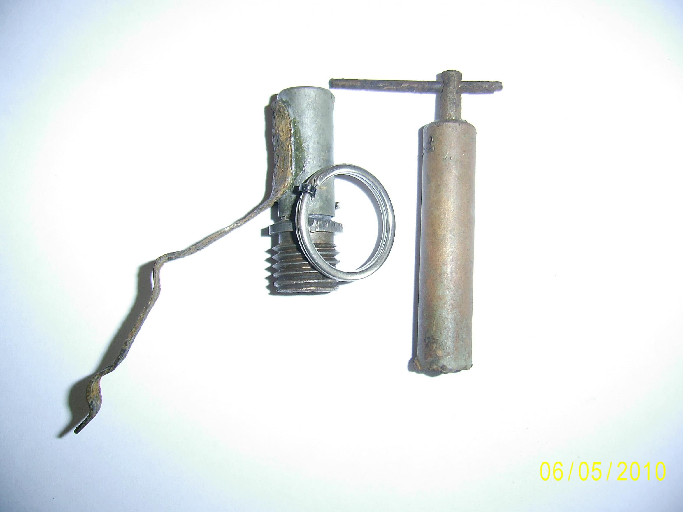

Bomb-tech 02-05-2010 19:28
to Victor 7.62
А что, резьба у этих гранат одинаковая, под УЗРГ или Ковешникова?

Раз уж тема хаттабок плавно перешла на Ф-ки - вопрос. Что это за взрыватель? На втором фото для сравнения вверху стандартный запал от УЗРГМ
click for enlarge 600 X 457 26,1 Kb picture
click for enlarge 1198 X 1043 200,6 Kb picture
EOD 07-05-2010 03:16
Bomb-tech, pri zaprosu o identifikatsie - tembole ot spetsalista - vklutsaetsa i opisane markirovok.
Kto izutsaet boepripasy dolzen i izutsat ih proizvoditeli.
Vas vzryvatel Rumynskii.
Bomb-tech 12-05-2010 18:33
Спасибо, EOD.
Маркировки только те, которые видно на фото - 14-92-458, других нет.
Victor 7.62 13-05-2010 17:01
Пардон за задержку - докладываю - резьба абсолютно идентична, запал - очевидно, Ковешников... такой вот (не ПОМЗ ) reibert.info
По возможности скину ещё фото корпуса... у половинок присутствует некоторая нестыковка.
