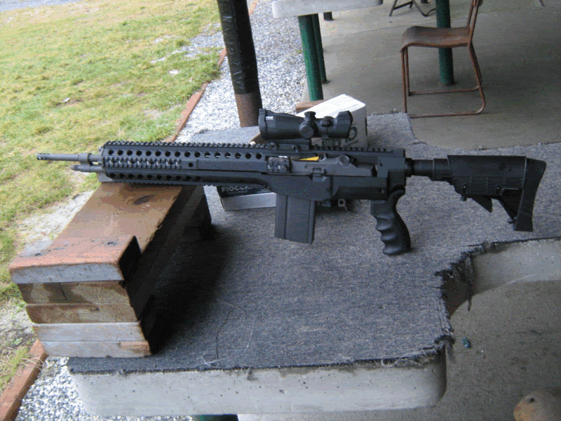

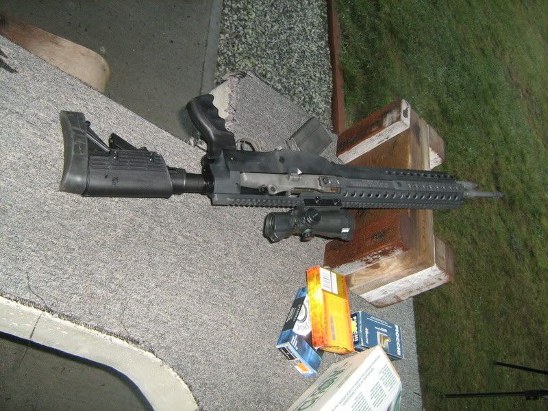

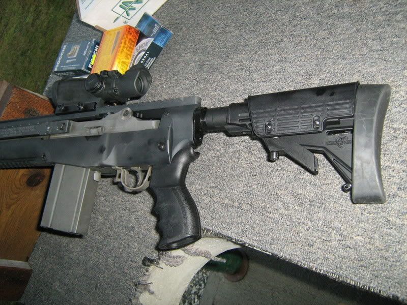

не все себя так послушно ведут. Я на медведя каждый год хожу, так даже и ружжо переделал под медведя, сцуки через два раза на третий в атаку идут. Снял оптику, поставил лазер и укоротил ствол до легального минимума, у меня М14 7.62х51 НАТО и то не всегда сразу валит. С арбалетом на оленя надо ходить когда медведи уже спят. Да и лось тоже опасен, хотя есть любители с арбалетом на лося ходить.
KALAMANOY 05-12-2010 19:32
Завидую, классная дудка! А что тут странного 308 (и аналоги) ... то для чего он изначально предназначен не всегда валит. В Москве в известном тире "Труд" в 80х тренер был со следами подобного теста на черепе. И ничего, бодренький был старикашка!

blade thrower 14-12-2010 02:11
Originally posted by KALAMANOY:
но негуманный!
Тот мишка был молодой самец и когда я веткой хруснул он побежал на меня проверить че там такое интересное. Когда он сквозь ветки пробился он был на одной стороне дороги а я на другой, нафик 10 метров от силы. Я уже в изготовке с коленной стойки ждал его, но как всегда он появился чуть не там где я ждал. "Кто там был тот знает а кто не был тот мне не судья" - слышали такое? Я после того случая ружье полностью переделал, укоротил ствол, облегчил, увеличил емкость магазина, снял оптический прицел, поставил лазер - кароче вам если непонятно то вежлива спрашивайте. По имени очеству, а не про гуманность судите.
blade thrower 14-12-2010 02:44
сколько в ваших краях стоят путевки на лосика, мишутку, кабанчега, олешку? Хачу прикинуть экономичесскую целесообразнось убиения пол-комплекта охотничих стрел, в контексте одной вылазки в ваши края из Монтаны например.
для иностранцев дороговастенько, там где-та чуть не по сотни каксов за каждого зверя. Ща гляну в талмуд скажу точно. На медведя мог бы вывести, есть места где ягода в сезон просто прет и мясо у медведя получается оч сладкое, как мёд. Но не с луком, эт будет негуманно а самое главное мясо будет хуже.
А.. вот цыфры - медведь (Гималайский по-вашему) 180 каксов, олень 125. И за лицензию ще 180. Че вам так лоси сдались? Это ж ёпрст полтонны мяса, куда вы в чужой стране будете его девать мне интересно. Они вам чё жить мешают что-ли? Вот список тур-операторов кто на зверя выведет
www.env.gov.bc.ca
KALAMANOY 14-12-2010 03:21
Ок. Спасибо. Вполне милые расценки. А для местных сколько?
Лично мне стрелять лося и прочую дич нет нужды. ИМХО иностранцы которые приедут к вам на охоту из России, лишним мясом угостят вас и ваших друзей+немного обогатят местных таксидермистов
p\s Если можно фотку вашей M14 -люблю подобные штуковины
