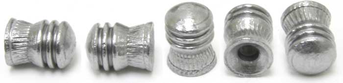

Неделю назад наконец-то JSB начало выпускать пули в калибре 6,35 весом 1,645 гр. Пока пули в стадии тестирования, и через месяц должны появится в продаже!!!
www.schulzdiabolo.cz
Dektor 22-08-2009 19:05
Легковаты они что то, для 6,35.
BOBSS 22-08-2009 19:10
Ну да, по весу как и Exact Jumbo Monster в 5,5 калибре. Да главное, что-бы летели по человечески! Главное, что JSB начали осваивать этот калибр, будет спрос, я думаю, начнут и тяжелые делать.
Dektor 22-08-2009 19:12
Если будет спрос, они так и будут в зтом весе клепать !
BOBSS 22-08-2009 19:19
Да не думаю. Ты посмотри, сколько видов у них в 5.5. Ребята молодцы, развивают по тихоньку ассортимент. Да и пули вообще-то у них получаются неплохие. Вот отзывы про Exact Jumbo Monster не очень хорошие, но их еще мало и не известно, как их там тестировали и на каких скоростях.

А форма- один в один как пуля "Field Target Trophy" 6,35 от H&N. Только те весят 1,3 грамма. Так что нового в них мало.
Сразу варианты доработки:
1) Сделать из них "волчью пулю", с шаром ВВ 4,5мм в юбке:
1,65 грамма+ 0,35 гр.= 2,00 грамма. Как Баракуда!
2) Сделать "волчью" с свинцовым шаром "Гамо Раунд"4,5 в юбке:
1,65 грамма + 0,53 гр = 2,18 грамма. Уже нормально!
Себе я бы такую попробовал сделать. Может кучно полететь!
3) Сделать пулю "Field &Target + JSB Exact KING" - такой гибрид, сзади пуля Field &Target от H&N, а на неё посажена эта пуля JSB.
вес будет: 1,59 + 1,65 = 3,24 грамма. Вот это уже для мощных винтовок.
( Только экспансивность этого варианта будет хуже, чем в варианте с пулей "Field Target Trophy", потому, что у этой JSB полость в юбке не такая глубокая, как у FTT. Плющится хуже будет.)

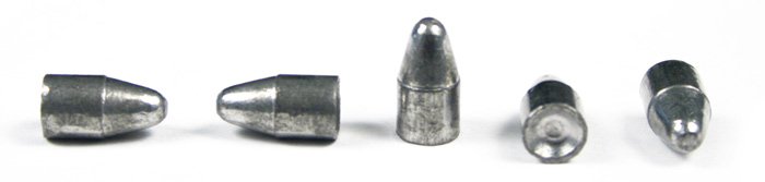

А реально новая охот. пуля 6,35- это вот эта, она ещё и экспансивная: forummessage/30/511

Судя по небольшлму весу, толстой стенки в новой пуле не будет. А в хеви стенка как раз потолще, на то она и хеви.
Alex.A 23-08-2009 12:20
Как бы это объяснить... Чтобы пуля раскрылась, надо, чтобы в момент контакта с целью, на головную часть пули что-то тяжёлое сзади надавило, "наехало" , тогда передняя часть пули плющится между набегающим материалом цели, и задней частью пули....
-В огнестрельных длинных пулях это- сама длинная задняя часть пули, часто ещё более твёрдая (медь) , чем свинцовый кончик.
-А в наших воланчиках, надавить на голову пули сзади нечем, при попадании. Короткие они, а юбка пустая и лёгкая. Масса в голове. Вот и не плющатся они в мягком материале.
А в сдвоенной пуле "FT+FTT", сзади на переднюю наезжает тяжёлая задняя часть. От этого пуля и плющится сильнее.
Как тяжёлый "Камаз" плющит резко затормозивший впереди него "Запорожец"
(Имею в виду пули без экспансивной полости спереди)
n1ce 23-08-2009 12:30
я вот рад пуле 1.6, такая пуля не сильно тяжелее чтобы гнать винтовку безбожно для перехода в 6.35, зато площадь возрастает(шоковый эффект при попадании, исключает взлет после сквозняка, относительно 5.5, т.е. еще больше кульков )
6.35 городской девайс так глядишь и перестволиться захочется
БК бы ее узнать
Alex.A 23-08-2009 12:36
А БК у неё будет как всегда у JSB, средненький: Масса меньше, чем у Баракуды. Голова круглее. БК будет ниже, чем у Баракуды, ниже 0,04.
Наверно, БК будет 0,033.
*Зато ветер её сносить будет... хуже Баракуды. Пуля для ближних дистанций выходит.

Фото отстрела по пластилину:
1. Пулевой вход Баракуды.
click for enlarge 1824 X 1368 683,5 Kb picture
2. Пулевой канал Баракуды в пластелине. (кстати, видно расширение канала на входе)
click for enlarge 1824 X 1368 718,1 Kb picture
3. Пулевые входы JSB.
click for enlarge 1824 X 1368 627,1 Kb picture
click for enlarge 1824 X 1368 602,4 Kb picture
4. Пулевой канал JSB (2-я часть) Интересно, на фото кружком выделена деформация пластелина перед пулей.
click for enlarge 1824 X 1368 616,1 Kb picture
click for enlarge 1824 X 1368 267,8 Kb picture
5. Сравнение пуль и деформация.
click for enlarge 1824 X 1368 642,3 Kb picture
click for enlarge 1824 X 1368 810,1 Kb picture
6. Первую часть пулевого канала JSB просто разорвало на мелкие кусочки. Я вначале подумал, что куда-то улетела, но потом обнаружил в радиусе 3 метров вот такие кусочки. Специально сделал брус из двух половинок, первый чуть потолше, где-то 40х40мм, что-бы не рвало так, как на верхних фотках, но его вообще разорвало и размазало по стенке.
click for enlarge 912 X 684 318,4 Kb picture
click for enlarge 912 X 684 250,4 Kb picture
click for enlarge 912 X 684 253,4 Kb picture

Вот например пули 6,35 весом 2,8 грамма, литые в пулелейке : (взято отсюда: www.adventuresinairguns.com
click for enlarge 480 X 640 96,2 Kb picture
Это пули именно для РСР охот. винтовок !
Правда я не знаю, кучная ли эта пуля... но форма примерно такая...
Вот это могут быть мегапули! Если, конечно, летают куда надо.
И масса хорошая, и опыты всякие интересные можно придумать.
Например, в экспансивную полость затолкать ВВ, а сверху ГамоРаунд вклеить...

Подскажите, это нормально для баракуды? В банке каждая четвертая пуля такая.
click for enlarge 1920 X 954 264,6 Kb picture

А если реально, просто попробуй отстрелять их на 50 метров. И посмотри, как полетят. Они же свинцовые, может, на нарезы встанут и ..выпрямятся!

Originally posted by sanchez: Клеить нет никакого интереса, пижонство это..
Какое пижонство, если реально ТЕ пули- то бишь "F&T + F T T " полетели просто ОТЛИЧНО-кучно, по сравнению с Баракудой, даже на корейском стволе. Я уж не говорю про Вальтеровские стволы.
Лёша-Rogalik, и Володя-WOLF[VT] попробовали, им понравились пули.
Мне понравились, стало получаться почти "пуля-в пулю" попадать на 50м с хорошего упора при правильной прикладке. С Баракудами такого не было.
-Да и: Никакие кучные пули 6,35 больше ТАК не раскрываются , до 8,5мм !
И, другие пули не дают кучности при энергетике в 120 Дж. А эти дают.
.. Странно это слышать от владельца 6,35мм "Аэр Рейнжера"- куда эти длинные пули прекрасно лезут. Попробуй!
Сделай их правильно: forummessage/30/511
Нужные пули появятся в "Максиме" в Петербурге, в октябре. Они высылают пули.
Какие ещё кривые??- прямее не бывает, если правильно делать:
click for enlarge 548 X 445 32,0 Kb picture
П.С. А ЖСБ 6,35 эти- хорошие пульки, бесспорно, но только для слабоватых винтовок.... лёгкие они, и БК низковат.

Далее H&N Baracuda,H&N Field Target, H&N Hollowpoint, JSB Diabolo Exact King .25 Cal, 25.4 Grains, RWS Superdome .25 Cal, 31.0 Grains,
Beeman Silver Arrow .25 Cal, 24.30 Grains
есть такие шарики тоже,
В папском есть JSB монтры.

Это ты мерял Баракуду 6,35 в сине-оранжевой банке ? Да? Тогда понятно... У них все юбки меньше, чем у Баракуд из жёлтой банки!
Я мерял микрометром пули из жёлтой- там все юбки диаметром около 6,45-6,5 . ...Вот.
А в сине-оранжевой банке- все юбки меньше, как ты написал 6,37. Вот и кучность страдает...
Вот какие Баракуды нужно искать:
click for enlarge 475 X 427 39,5 Kb picture
