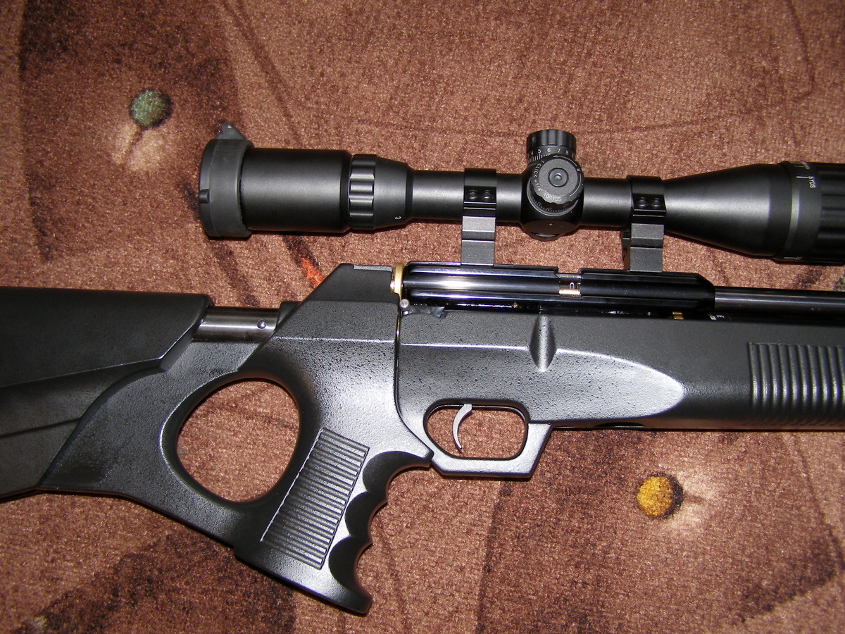

Здесь видно регулятор скорости:

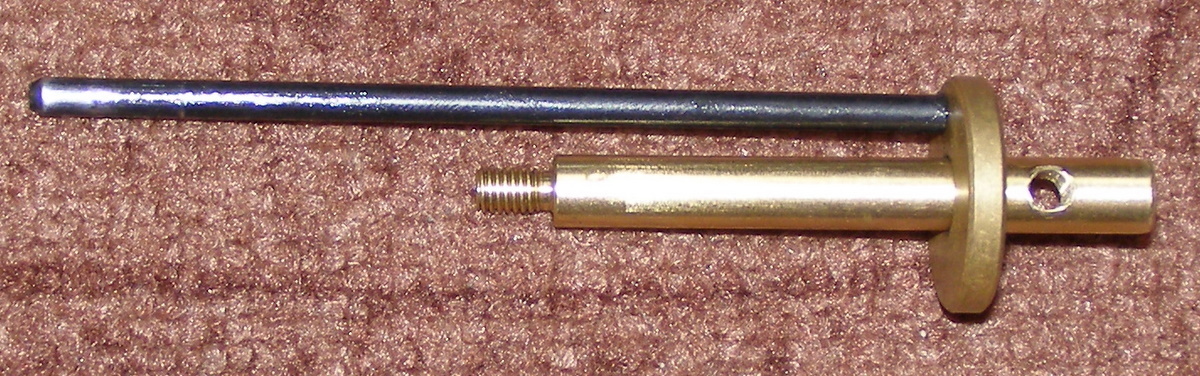

Неавтоматический предохранитель, досылатель, подвижная ось для барабана:

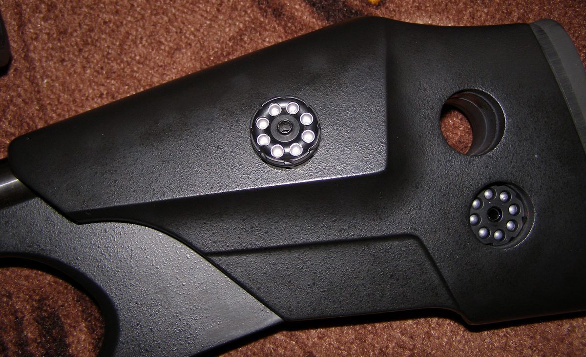

Приклад с двумя сквозными гнездами для запасных барабанов:
С этими гнездами связан один ляп. В инструкции указано, что в прикладе наличествуют посадочные гнезда для четырех барабанов. Весь прикол в том, что внутри гнезда имеется прилив (сужение диаметра), в которое упирается барабан после вставки, соответсвенно барабан можно вытащить только в противоположную сторону от направления вставки. и если с дуру всунуть туда четыре барабана, доставать их прийдется исключительно выковыриванием, а сидят они плотно.

Оттягиваешь пистолетную рукоять назад до упора
Представь, что с обычной "болтовой" пневматики, с тяги затвора-досылателя сняли рукоятку и прикрутили эту тягу к подвижной пистолетной рукояти, которая может на 2,5-3 см смещаться к прикладу.
quote:Originally posted by Storm:
Именно
Имхо, в Верминаторе взвод всё же надёжней.

В общем полный разбор опять откладывается. Зато настроил спуск под себя. После гамовского спуска на моей ппп, см от fx показался мне песней...
Также при сборке правильно отрегулировал ход досылателя и убрал люфт пистолетной рукояти. Система там следующая, в досылатель вворачивается тяга, на конце которой есть пропил под плоскую отвертку и поперечное отверстие с резьбой. Конец этой тяги входит в тело пистолетной рукояти (в сквозное отверстие). Со стороны приклада через это отверстие можно проворачивать тягу (вкручивать и выкручивать) плоской отверткой до совпадения поперечного отверстия в рукояти с поеречным отверстием в тяге. Потом в это отверстие заворачивается шпилька под шестигранник.
В общем, когда я собирал винтовку в прошлый раз, я сначала закрутил тягу до упора, потом одел рукоять и законтрил шпилькой. А на днях я задумался над тем, что возможно тяга и не должна полностью заворачиваться в досылатель, т.к. досылатель тогда не будет ставить пулю на нарезы и перекрывать казенник. В общем так и оказалось (возможно, это было одной из причин перерасхода). Я слегка вкрутил тягу, одел рукоять и заворачивал тягу уже через рукоять, до совпадения отверстий. При это досылатель был задвинут вперед до упора.
Люфт относительно оси винтовка-приклад убрал очень просто. Когда одевал приклад на ось, довернул приклад таким образом, что бы он прижимал входящую в него направляющую пистолетной ркояти. Т.е. сделал перекос. Теперь рукоять в закрытом положении стоит намертво.

Тяга досылателя с осью крепления барабана.
Латунный диск, в который впрессована ось, одевается на тягу досылателя и является "рукояткой", использемой при смене барабана.
