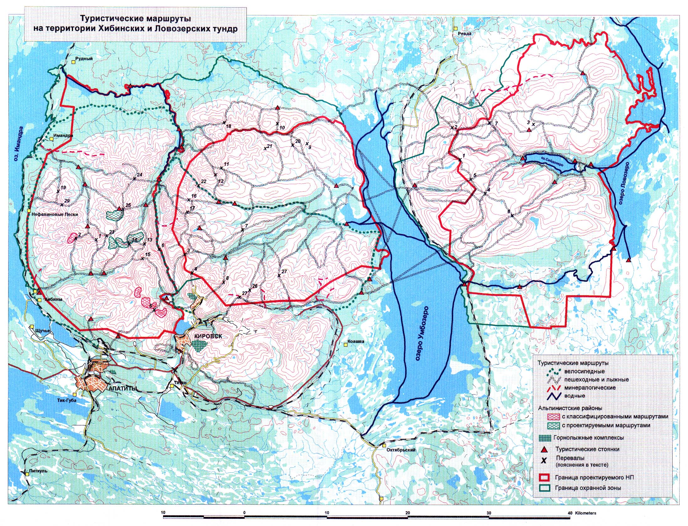

-T- 07-02-2008 11:23
x32
svensk67
Cпасибо.
Подкинули карту, с пректами маршрутов, что скажете?
http://www.biodiversity.ru/kola/maps/khibiny_maps/map9.jpg

x32 07-02-2008 15:35
схема, ничего)))
вначале принял за маршруты красные линии, но потом присмотрелся
нарисовано как и где можно пройти.
