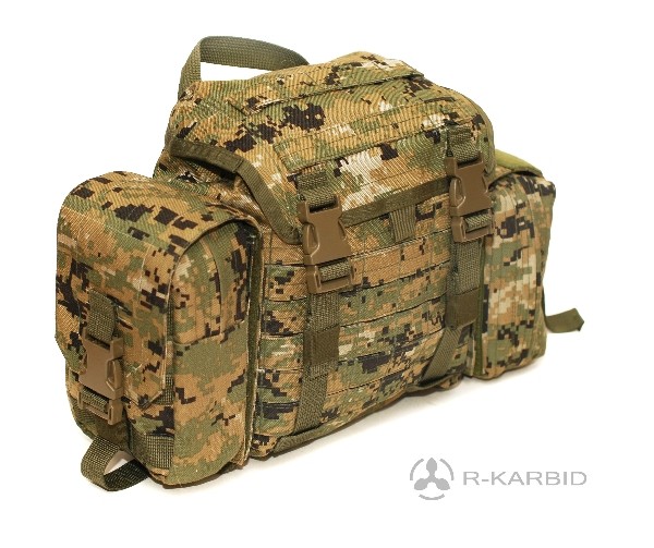

karbidy4 29-07-2011 12:37
к сожалению, плохие фото последней работы - дошивал в экстренном режиме, сумка правильного фотоаппарата не дождалась...

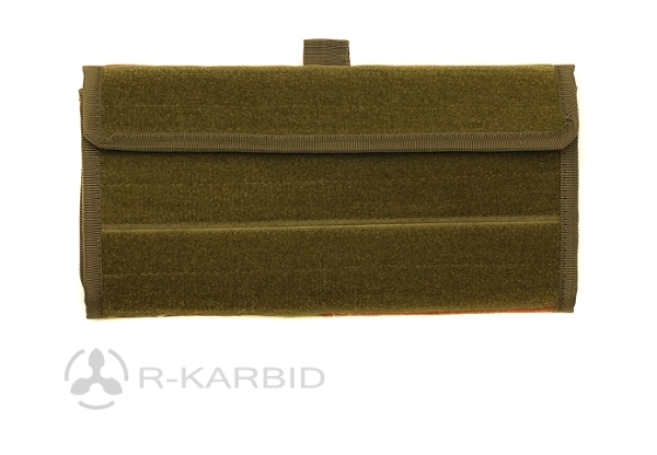

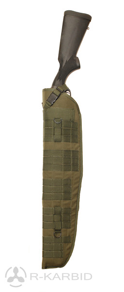

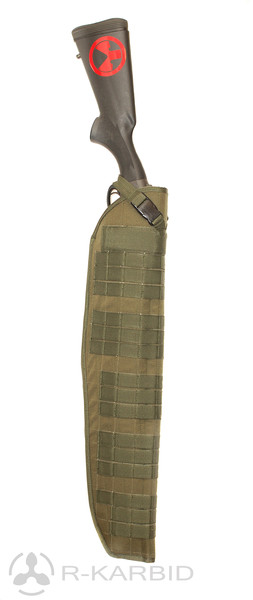

также были сотворены:
- админка на УМТБС/МОЛЛЕ
- открытая вертикальная кобура
- реплика Jumbo от макспеда
- подсумки под магазины Вепрь12/Сайга12
- ружейный чехол
- быстрые подсумки под М4/АК
- ролли-поли макспедоский с некоторыми косметическими улучшениями
- медицинский подсумок с креплением на велкро к МОЛЛЕ-платформе

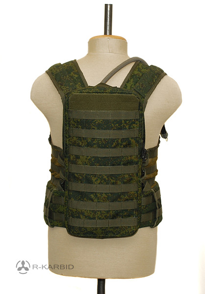

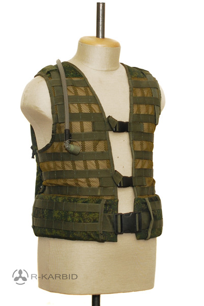

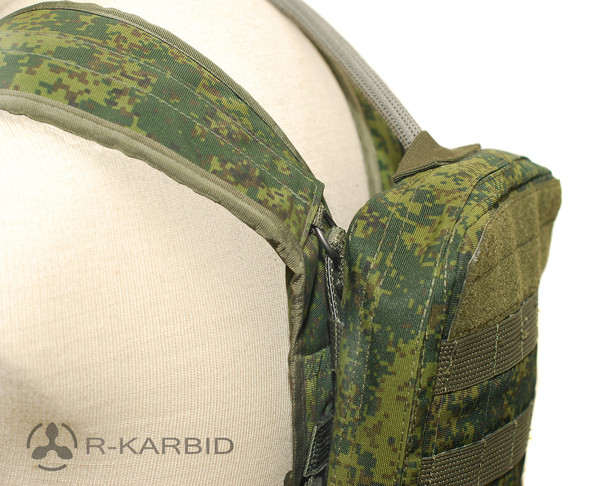

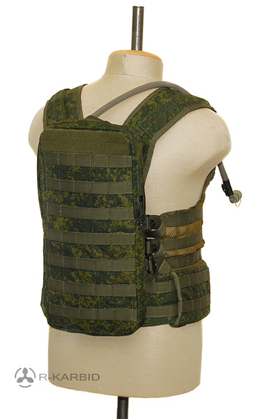

STEPAN1983 29-07-2011 10:50

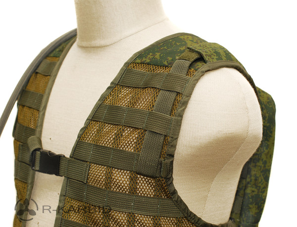

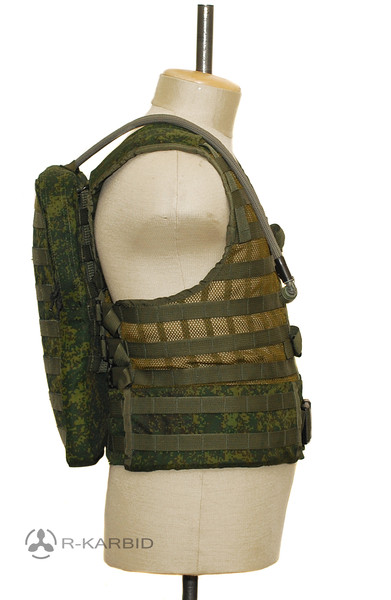

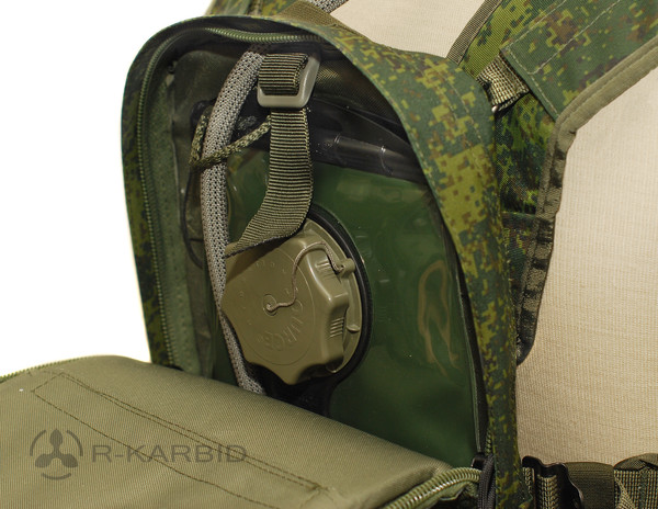

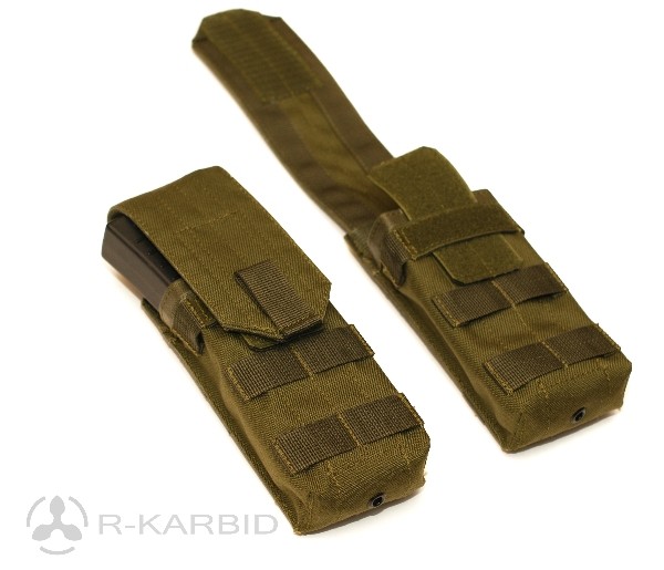

Разрешите конструктивно покритиковать по мелочам

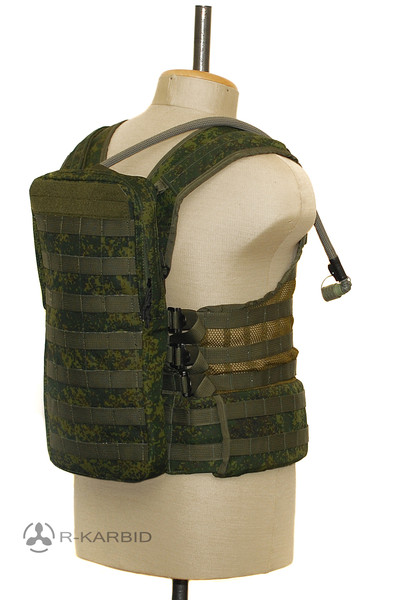

На гидраторе можно окантовать внутри края ткани, уж больно режет глаз.
На фото с нагрудником, подсумки под автоматные магазины, их клапаны - видно что два слоя стропы, конец клапана просто обрезан и оплавлен, местами неровно. Не проще ли было чтобы на конце клапана стропа сгибалась, образуя два слоя? А если хочется срезать уголки, согнуть их внутрь под слои?

karbidy4 30-07-2011 01:43
сфоткал до окантовки - фотоаппарат не мой, поэтому подстраиваюсь под его наличие... :/
вам показалось - стропа в один слой, с тыла соответственно крючковая липучка (она чуток шире стропы - видимо, это и ввело в забулждение), но идея хорошая - оплавленный край меня тоже раздражает, хотя может быть жестковато...

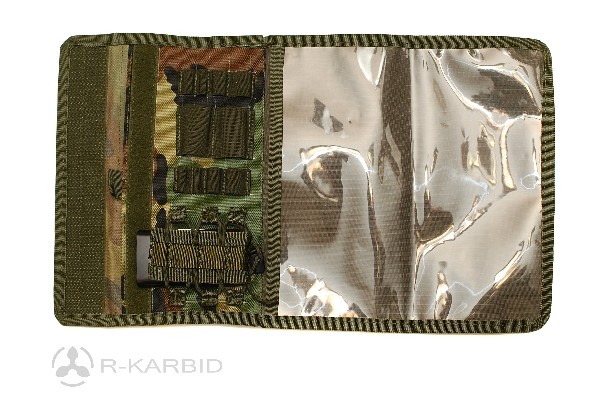

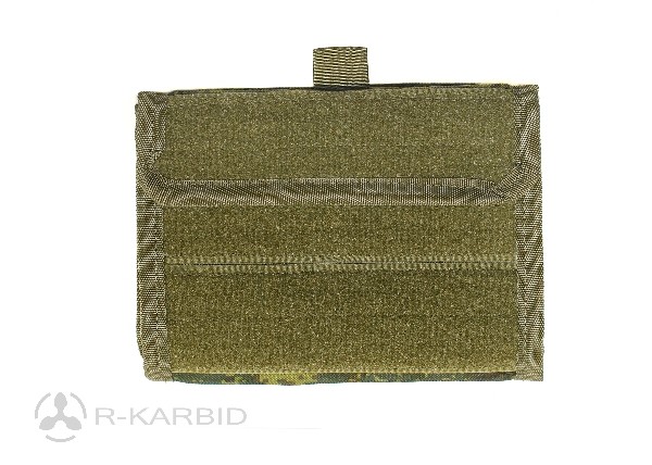

karbidy4 30-07-2011 02:02

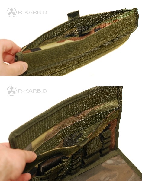

вот ещё немного нашёл...

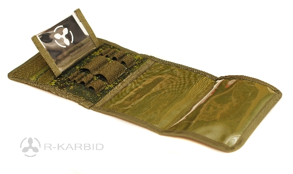

собственно админка

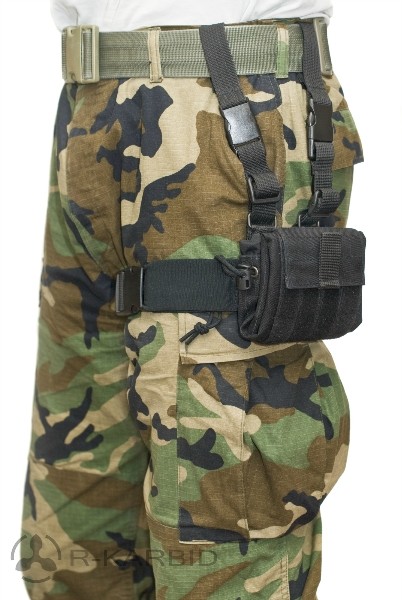

кобуры нагрудная и открытая вертикалка

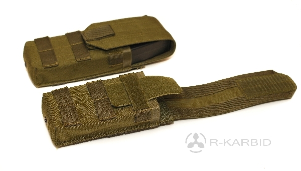

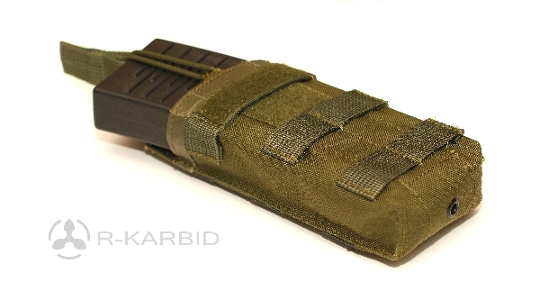

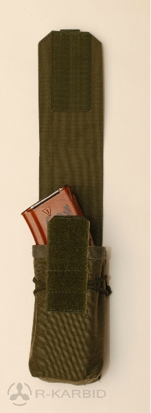

"подсумки под магазины Вепрь12/Сайга12"
День добрый!
Очень интересно!
Поподробнее можно?Если не затруднит-с фото...
Нужны подсумки на два Вепревских 8-ми местных магазина.Молле и подвес на пояс.Пожестче.Черного цвета.Четыре штуки.
С уважением.Евгений.

2 Павел2410
на самом деле это 1000ная кордура в AOR2 (корейская версия)
на поясе не вставки, а цепляемые на липучку КАПы (климатико-амортизационные подпоры) от техинкомовского БНЗ или 6Б43.
2 mamont68

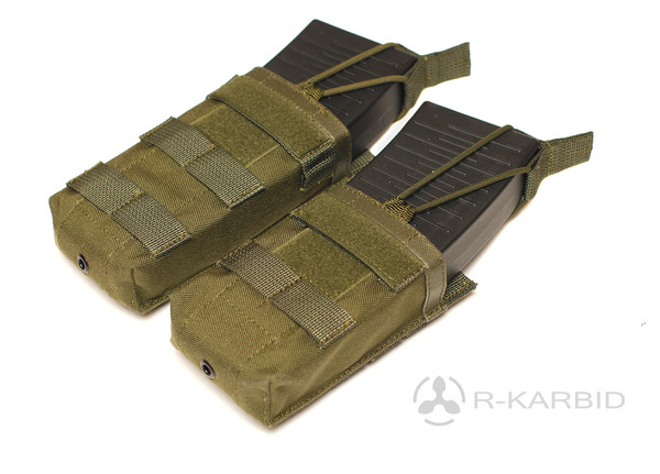

mamont68 20-09-2011 23:45
О как!Здорово!И вариативность фиксации магазина понравилась.
А сдвоенный такой можно сделать?
karbidy4 21-09-2011 03:23
можно и двойной
хоть пятерной
mamont68 22-09-2011 16:55
quote:можно и двойной хоть пятерной
Не,пятерной совсем тяжёлый будет.
А вот парочку двойных и парочку одинарных,заказал бы у вас.Именно с такой же фиксацией магазинов в подсумке.Жду от вас предложения по ценам.

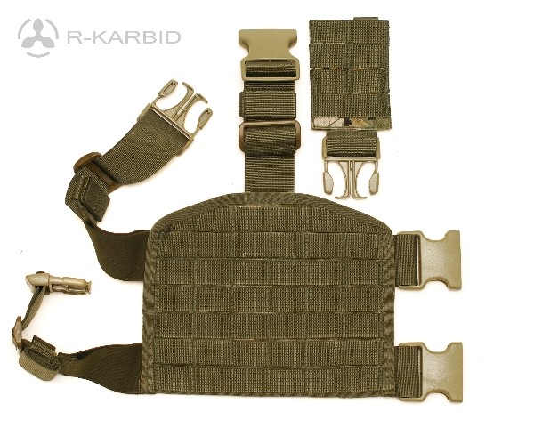

Собираюсь купить ПОЛИСТЕР 600 (расцветка хаки) и сшить новую разгрузку, ну и под нее все остальное. За советом если можно обращусь к вам.
P.S. Не знаю на фото видно или нет, но набедренная платформа это еще и большой карман на молнии. (Сам придумал

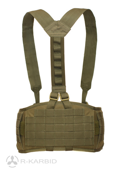

karbidy4 22-10-2011 18:52

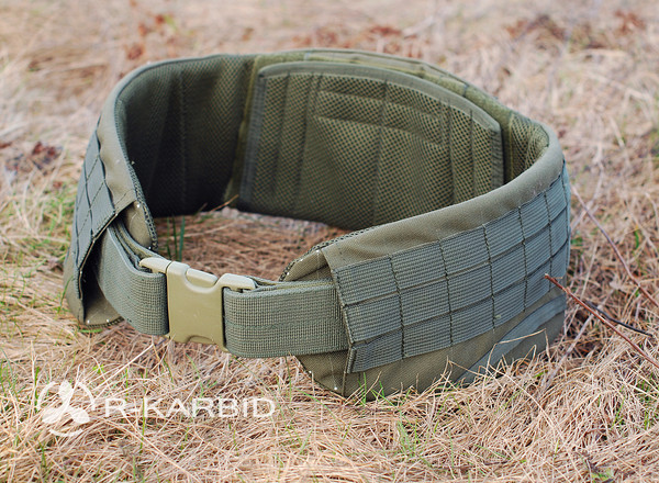

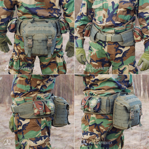

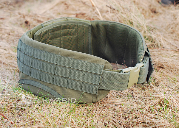

собственно мой пояс

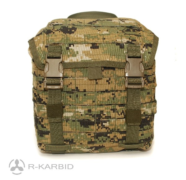

фершал 05-11-2011 16:01
quote: мой пояс
click for enlarge 1920 X 2688 818,9 Kb picture
а что за сухарка на поясе? С уважением.

Изделия- супер. Пояс впечатлил по-особому. В нём КАПы стоят с тыльной стороны? Ждём ещё фото изделий.
С Уважением, Александр.
karbidy4 08-11-2011 03:07
2фершал: сухарка от ТЕХИНКОМ

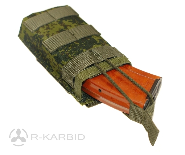

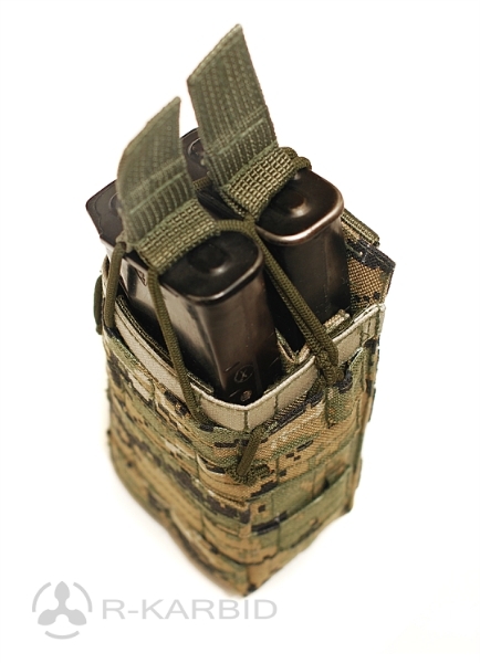

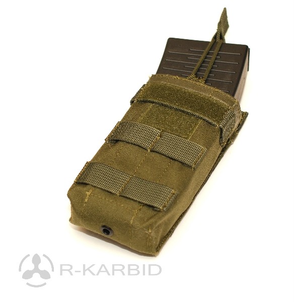

karbidy4 13-11-2011 16:53

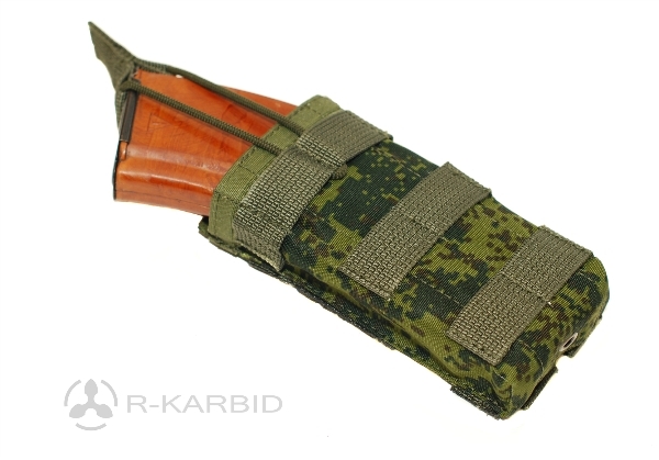

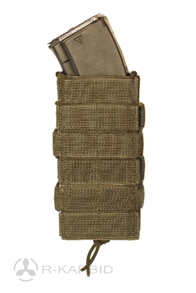

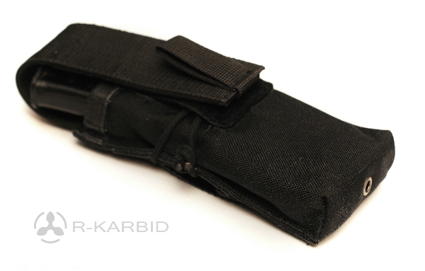

1хАК/АКМ

Волжское небо 13-11-2011 23:45
Смотрю на фурнитуру и плАчу, и де ж такую берут?
karbidy4 13-11-2011 23:56
а какого рода плач?
Волжское небо 14-11-2011 10:02
По фастексам в основном, да и прочие пряжки тоже не плохи, шарнирных вообще нигде ниразу не видел, только на фотографиях, у нас всё проще. В том плане что всего одного вида и оч посредственного качества. Недавно тут вообще нарвался на фастексы без направляющих, тоесть их перекашивает при застёгивании. Хорошо хоть взял не много, всего 10 шт, но осадочек то остался.
karbidy4 14-11-2011 19:00
ищите itw nexus или ykk, возможно, через инет заказывать потребуется - эти вещи пока сам где прийдётся и только для себя любимого или в реально нагруженные места, а так пока что апри...

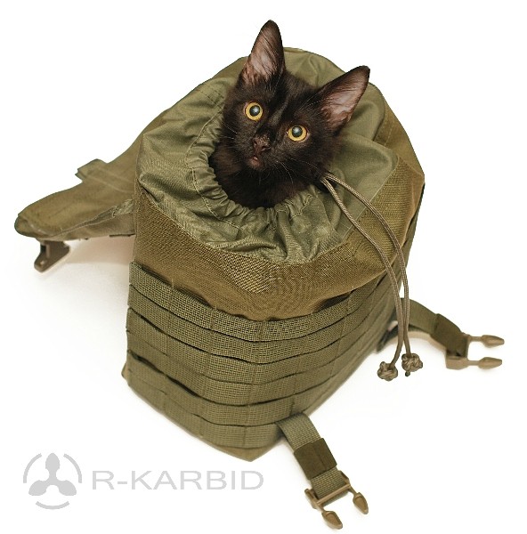

DrD 23-12-2011 01:09
Фото с кошкой хорошо получились

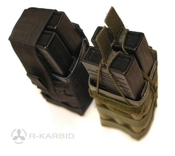

STEPAN1983 23-12-2011 11:13

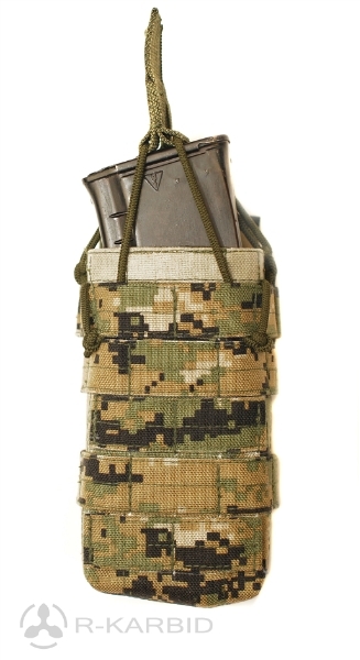

У подсумков "тако" вроде по бокам должны идти пластиковые полоски , чтобы магазин не зацеплялся за шнуровку, нет?
stomat 24-12-2011 17:06
глаза разуй . Потом посмотри еще раз...
GoBliNuke 26-12-2011 12:49
Именно так. Но это у оригинальных
N ≡ C - C ≡ N - cianet.info
STEPAN1983 26-12-2011 13:08
Виноват, спутал с частью магазина
stomat 26-12-2011 13:33
на этих тоже есть. Присмотритесь лучше

фершал 04-01-2012 14:54
а сколько литров сухарочка в которой кошак сидит?и продаётся-ли?(без кошака).и почём?

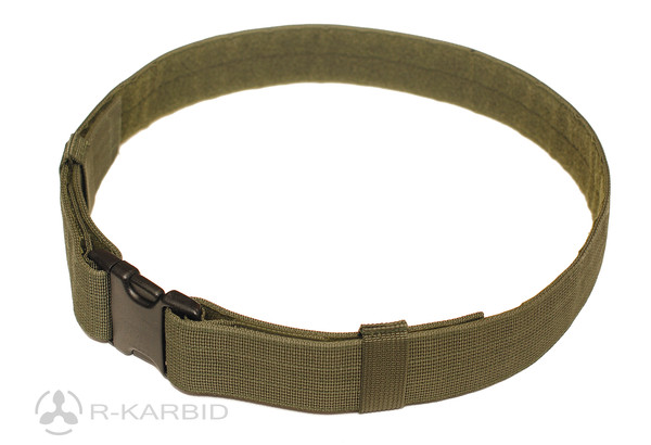

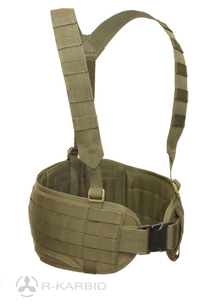

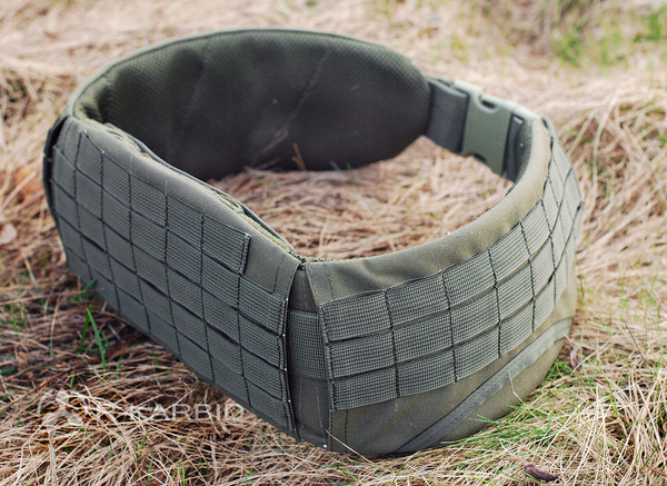

очередная инкарнация пояса. напомню:
- изымаемая вставка (возможна замена на баллистический экран для ношения с коротким БЖ);
- сменные КАПы (удобство сан.обработки + вентиляция);
- жёсткий поясной ремень (может быть вынут и использован самостоятельно);
- два варианта плевой системы (в данном случае установлен простой вариант).

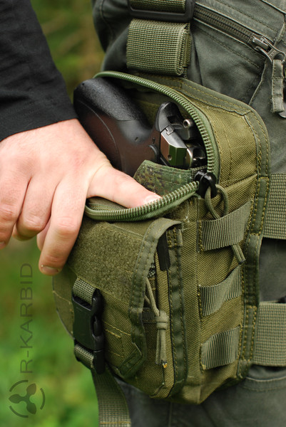

Всем здравия!
Вопрос к автору по кобурам.
Заинтересовала ваша кобура, но не разобрался с методом фиксации оружия.
С боку под стопами вижу липучку я так понимаю это для регулировки длинны фиксирующей стропы и подгонки под разные типы пистолетов.
Как из этой кобуры быстро выхватить оружие?
Пистолет держится только за счет стропы, или внутри есть не скользкий материал?
За ранее благодарю за ответы.
karbidy4 14-01-2012 20:31
пистолет удерживается стропой с кнопкой + упругость кобуры, садится туда пистолет достаточно плотно. поэтому, кстати, предпочитаю делать кобуру под конкретный пистолет, а не так "а сделай, чтобы и ПМ, и кольт нормально сидели..."
а быстро вынуть пистолет вполне возможно и с хлястиком на кнопке - это делается на данной кобуре (да и на многих других, построенных с умом и учётом опыта и ошибок) большим пальцем в момент захватывания рукоятки ладонью.
Панда 14-01-2012 20:48
То есть большим пальцем отщелкиваем кнопку, и выдергиваем оружие?
А кнопка специальная или обычная?

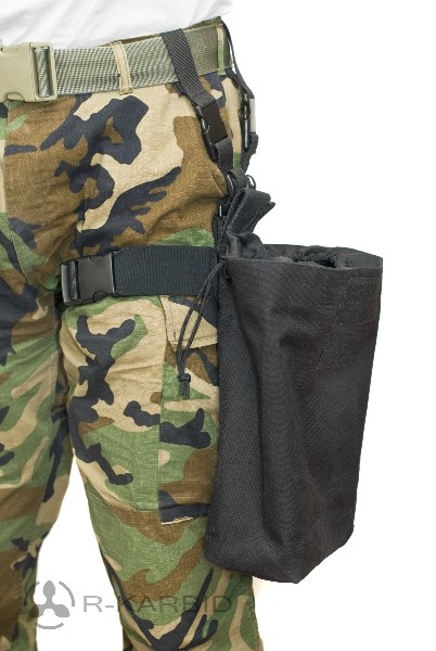

Заказывал сумку для сброса, все дошло, отличная работа! Спасибо мастеру!

karbidy4 01-05-2012 03:14
Новая, обновленная версия тактического пояса. В результате некоторой модификации сидит на тушке ещё лучше. При этом в данном конкретном варианте исполнения сочетается с грудной секцией БНЗ от ТЕХИНКОМа.
Спинка БНЗ при этом может быть вполне благообразно заменена на малый штурмовой ранец.
как следствие применения данного пояса к БНЗ появляется возможность нормального таскания сухарки и прочего доп снаряжения (например дополнительной порции гранат, аптечки, утилитарки и т.п.), а также возможность это всё дополнительное непринуждённо сбросить и остаться в базовом комплекте нагрудника.
для интересующихся: в пояс вместо вставки из пены можно внедрить баллистический экран площадью 13,3 кв.дм.
собственно пояс тактический v.2 (изменения незначительны)
к вопросу сочетаемости с грудной секцией БНЗ

karbidy4 17-05-2012 04:11
чехол для 3л гидратора (в данном случае source) с креплением molle/умтбс и возможностью подвеса на жилетные основы УМТБС

пример штурмового подсумка под 1хАК/АКМ в мультике
случайная сумка
перед свадьбой друга сотворил - не с 3Dшником же в FG идти

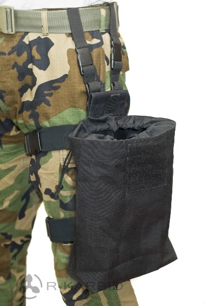

karbidy4 14-08-2012 01:14

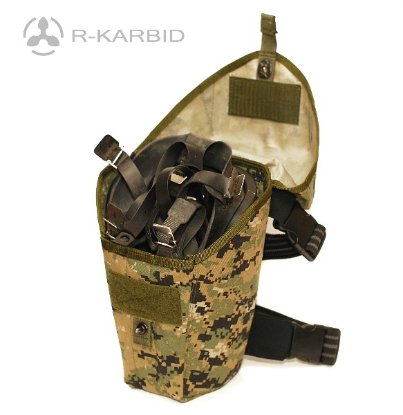

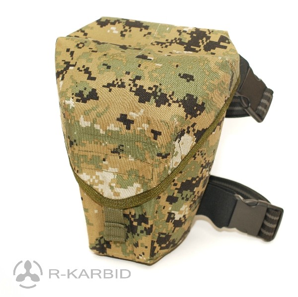

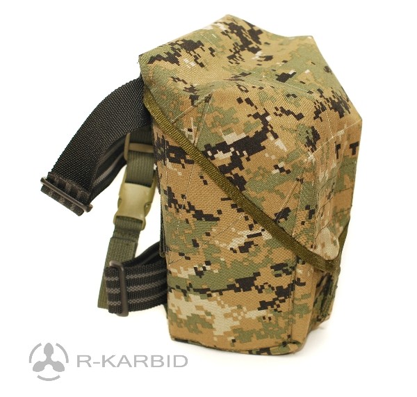

немного из нового (простите за качество фото)
сумка набедренная, внутри основного объёма велкро для крепления в частности кобуры. прекрасно подходит для ношения с одеждой, затрудняющей доступ к оружию, или наоборот, когда не под чем "скрыть"

max_7.62 22-08-2012 15:17
одинарный подсумок под вепря идет с обеями вариантами фиксации магазина,если не нужен хлястик его можно отстегнуть и фиксировать жгутом?или это два разных подсумка с разной фиксацией или все-же два в одном?
DrD 22-08-2012 17:41
Двойной.На липучке клапан.Можно снять.И будет резинка только.
Z.V.V 22-08-2012 18:04
Сколько будет стоить эта сумка и сколько в ней карманов?
max_7.62 22-08-2012 20:55
quote:Двойной.На липучке клапан.Можно снять.И будет резинка только.
ВЫ такими пользуетесь,хочу подсумки для практической стрельбы использовать,
DrD 22-08-2012 22:00
Карбидыч рассказывал.Можно разные варианты сделать.ТС придет,подробней расскажет.
Для практики будет нормально с резинкой,а с клапаном и резинкой универсальней.
karbidy4 23-08-2012 03:52
DrD, вопрос в лс отписал.
karbidy4 23-08-2012 04:09
Для практики у подобного подсумка возможно надо стакан подсумка короче делать.
max_7.62 23-08-2012 06:16
quote:Для практики у подобного подсумка возможно надо стакан подсумка короче делать.
то есть есть такая возможность,сделать покороче и клапан оставить.
karbidy4 23-08-2012 18:53
да, конечно
max_7.62 23-08-2012 22:34
у Ваших в стандарте какая глубина?

karbidy4 09-09-2012 21:25
обновлённая версия подсумков под 1 магазин на Вепрь12 со сменным клапаном.
SoL22 09-09-2012 21:39
Красиво. А фото с тыла?
karbidy4 09-09-2012 23:25
а смысл? на PALS сядет идеально
SoL22 10-09-2012 07:10
Да я и не сомневаюсь
Но для глубины понимания девайса - не помешало бы

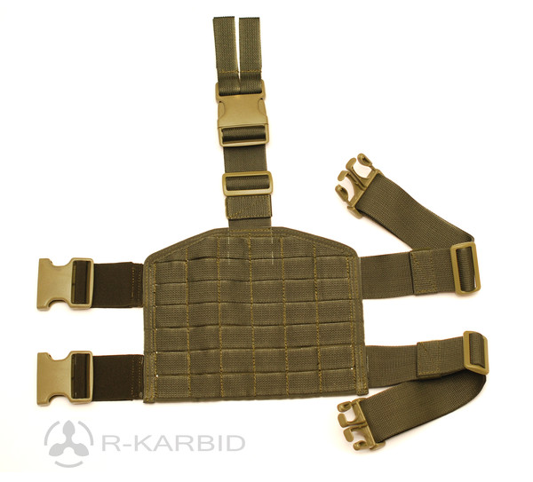

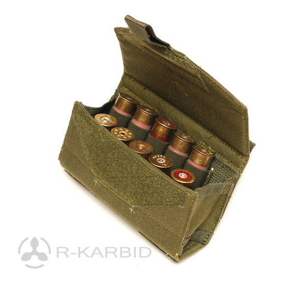

karbidy4 31-10-2012 10:17
укороченный "спортивный" подсумок под Вепрь-12

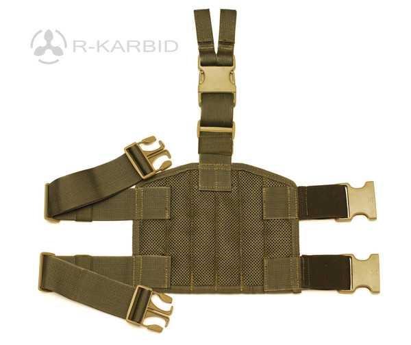

прототип подсумка под 12к на 10 патронов...

DrD 03-11-2012 03:12
Можно добавить,и сделать на 12 и на 10:
или

karbidy4 04-11-2012 13:40
DrD, всё замечательно, но вы подобное УГ пользовали лично? я попробовал у товарища помповода - хрень адская. мой подсумок обладает изрядной упругостью и поэтому при открывании клапана (липучка, фастэкс, кнопка) растопыривается по максимуму, образуя щель под пальцы между рядами патронов.
Buratilo, жив, хрен вам всем - не дождётесь
соберусь в кучку и отвечу вечером сегодня всем...
DrD 04-11-2012 21:49
Верхнюю картинку пользую нормально.Удобно складывать-раскладывать.2ая картинка просто для информации.

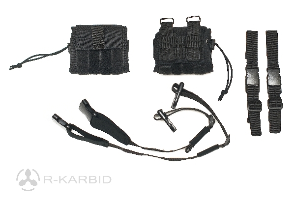

karbidy4 02-12-2012 16:06
karbidy4 02-12-2012 16:19
только чехол под очки пантаковский - я к нему стропы просто пришил. остальное естественно моих рук дело.

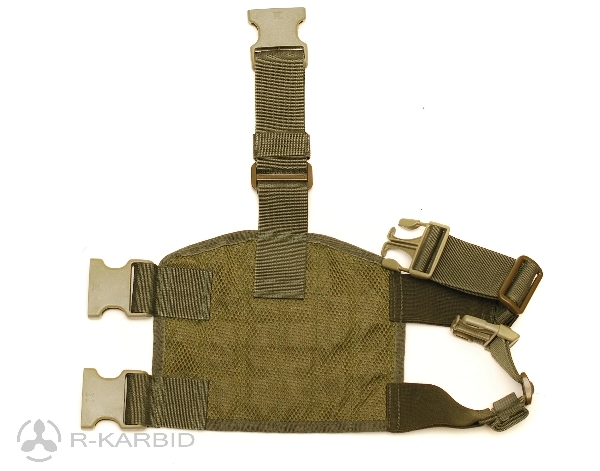

karbidy4 29-08-2013 12:01
вот фотографии комплекта, отправленного в AIRSOFTMAG для потискать-посмотреть
karbidy4 29-08-2013 01:05
список всего в комплекте:
Пояс тактический с простым ремнем
Простая плечевая система
Платформа набедренная левая
Набедренный подвес правый
Кобура вертикальная короткая Glock/ПЯ правая
Подсумок 1х1хАКМ штурмовой укороченный 2шт (на платформе)
Подсумок пистолетный с велкро 2шт (на платформе)
Подсумок 2х1хАКМ горизонтальный 1шт (на поясе)
Подсумок гранатный 3шт (на поясе)
Подсумок под рацию (на поясе)
Аптечка отрывная малая (на поясе)
Подсумок под сброс малый (на поясе)
4х1хАКМ нагрудник + простые лямки
Подсумок 4х1хАКМ штурмовой укороченный (на нагруднике вторым рядом)
Аптечка/утилитарка фиксированная (на нагруднике справа)
Ранец-гидратор с модульным креплением
Плечевые лямки для ранца съёмные
Подсумок 4хРОП/дым 2шт (на ранце)
Подсумок 1х1хАКМ штурмовой (на ранце)
Пружина-вставка из kydex 5шт (в ак-подсумках на платформе, на поясе и на ранце)
тут у нас мегамодульность - весь комплект разделён на три независимые части, вполне прекрасно существующие самостоятельно:
- пояс с набедренным обвесом (пистолет+2маг., гранаты, рация, сброс, аптека, 4 магазина АК + 2 магазина в "мародёрные" карманы платформы)
- ранец-гидратор (гидрак 3л, мелочёвка всякая, дымы/РОПы, 1 магазин АК)
- нагрудник (8 магазинов АК, утилитарка и n свободного места)

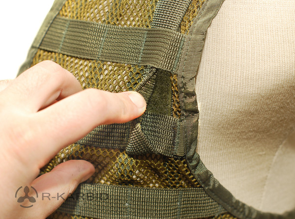

роман я тут как то интересовался а можно ли у вас заказать молле сеточную платформу жилет. в койоте расцветке. с уважением.
AugustoPinochet 03-09-2013 09:28
только без ременной платформы.
karbidy4 03-09-2013 18:34
увы, сетка пока только в оливе или чёрная.

karbidy4 02-10-2013 19:46
Подсумок административный большой - админка А4+
Габаритные размеры в сложенном состоянии - 285х145мм
Устройство:
- 1 плоский карман на велкро с доступом без раскладывания основного отделения (карман оснащён сливными отверстиями);
- 2 плоских кармана на велкро внутри основного отделения;
- 1 плоский малый карман без клапана внутри основного отделения;
- горизонтальный органайзер под письменные принадлежности и прочее;
- вертикальный органайзер под аккумуляторы;
- 1 плоский карман с прозрачной стенкой под формат А4.
На очереди из этой серии малая админка - компоновка аналогичная, различие в ширине.

1500-2350-1550 это за них цена? Кстати вы ножны с креплением молли пошить можете?
karbidy4 06-10-2013 22:18
да, за ремень
могу, но не сейчас.

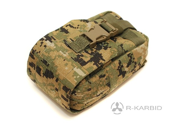

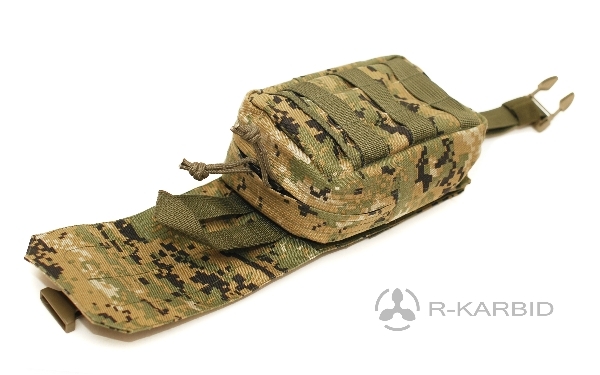

подсумок утилитарный 190*160*80

цитата:Изначально написано karbidy4:
немного из нового (простите за качество фото)==========
БНЗ от НПФ ТЕХИНКОМ, на нём виднеются 4 одинарных подсумка под 8-зарядку для Вепря-12 и один двойной горизонтальный под них же.
трофи 18-06-2014 14:59
Доброго дня. А можно ли заказать такую сумочку под ношение ТТ? Иесли не трудно молнию сделать чуть длиннее , для удобства извлечения оружия.

здравствуйте, заинтересовал открытый подсумок под патроны к гладкоствольному оружие, как в первом сообщении можно фото по подробней и стоимость. acmalyshev собака gmail.com
