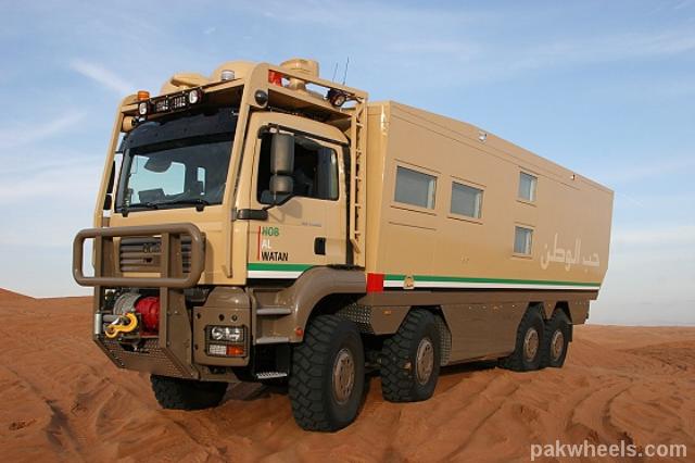

carrier 04-11-2012 20:55
Originally posted by TEA737:
тогда Унимог
Это трактор.На дальняк на нем умрёшь.МАН рулит.
Тунис МАН

любительбулок 05-11-2012 11:49
Ясно.
1.Экипаж 4-5чел.Из них возможно 1-2 взрослые женщины.Не родственники.Просто единомышленники.На них рассчитываем спальные места.Экипаж может запросто увеличиться в два раза.Но нас это не лимитирует,-мы их тогда просто везем как обычный автобус с ихними шмотками,а ночуют они уже в своих палатках.
2.Маршрут пока длиной до 200км.По Северному Кавказу вполне хватит за сутки.Дальше посмотрим как масть пойдет.Высота до 4500мм,длина менее 9000мм всего.В этих габаритах помещаемся везде и всюду,где я пока ездил.Если удастся меньше-отлично,больше маневренности необходимо по узким горным серпантинам.Машина для них.Но при этом шасси 4*4 не факт что справится с горной речкой в разливе.
3.Монообъем-ДА ДА ДА!!!Очень хочется!Ради него готов поломать голову над герметизацией и какими-то неудобствами.Либо даже рассмотреть капотник(про Уралы с новыми капотами отличная ссылка,спасибо за нее))
Умелый 05-11-2012 12:11
Есть ещё одна физическая проблема почему не делают внедорожных грузовиков-монообъёмников - рама не 100% жесткая и на диагональных неровностях очень сильно работает на скручивание. У стандартной вахтовки кабина пойдёт в одну сторону, будка в другую и все дела.
А если монообъёмник - то его просто порвёт, ну или придётся очень сильно менять базовую конструкцию- раму мегаусиленную делать или кузов на какихто амортизаторах крепить.
Единственный монообъбёмник- это пожалуй тот что на базе Садко, но там он очень короткий, фактически джип-переросток.

любительбулок 05-11-2012 13:12
Крутить будет обязательно,как и задумано конструкторами на тяжелых участках дороги.Жестко поэтому сочленять нельзя,чтобы не порвало на первом холмике.Какой-то полужесткий вариант нужен или даже совсем нежесткий.Здесь такие мысли.
Машина все таки не для покатушек,как тот вариант Садко.Все ж таки это большое сооружение имеет свои ограничения и экипаж должен как то трезво оценивать ситуацию,куда он собрался залезть и какой ценой.Исключение-внеплановая ситуация в Крымске.Тут уже похрен что у машины оторвется,спасти бы большую часть машины и тем более жизни.Я там был 12.07,-фуры валялись по полям,но ни одного Урала или Камаза я не видел которые чтобы были без прицепов.Как я понял и эти бы,кто не попал в основную волну до 5м,если бы были 6*6 и не имели прицепов и полуприцепов выжили бы наверняка.Как минимум для этого нужен был хороший круговой свет и постараться доехать до возвышенностей или забраться на ж.д.насыпь-она довольно близко была.И удачи вагон...Все ИМХО.Тяжелые воспоминания.
Чем дальше от рамы,тем сильнее "разбегаются" кабина и кунг.Чем ближе,тем меньше,правильно?Это надо использовать.И выбрать определенную максимальную высоту,на которой разбегание мы еще можем компенсировать и победить.

насчет скручиваемости: думаю, можно сделать крепление к раме как корыто у самосвалов, только наоборот - трехточечное, при этом жестко закреплены две передние точки по углам, а сзади одна точка крепления на шарнире. Если раму скрутит, заднее крепление будет елозить в пазу. Паз можно сделать в виде лунки для самоцентрирования.

я полагал, что если сварить кабину и кунг, то в этом месте нужно жесткое крепление, а зад пусть гуляет.
