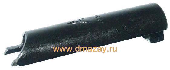

HW 29-06-2015 22:13
quote:А вот бы как на СКС-е сделать крышку ствольной коробки с кольцами или вивером. Надо ее, конечно, будет как-то фиксировать болтами по бокам, зато и оптику можно будет поставить пониже (удобнее целиться).
У СКСа крышка неимоверной толщины и относительно жестко фиксирована в 3 местах (2 передних зуба и поперечный штифт сзади) - и то, пользователи китайских крышек жалуются, что СТП плывет (готов подтвердить, немного плывет, даже при подогнанной крышке, - на 50 м получается иной раз (не каждый, правда) смещение на пару-тройку см после снятия/установки). У СВТ же крышка - тонкая, сталь ее закалена лишь в районе губок для обоймы, и она просто прикрывает ствольную коробку сверху, и никак не зафиксирована в ней - держится в продольных пазах и силой возвратной пружины. Тут надо вообще всю конструкцию переделывать, чтобы что-то другое поставить - а толку-то, если при разборке ее всё равно снимать придется - иначе раму с затвором не извлечь... И чего тогда огород городить, если на такое изделие ничего, кроме микроколлиматора, не поставишь...
ЗЫ: Крышка СКС - http://www.dmazay.ru/products_...S%20kryshka.JPG , http://img.allzip.org/g/120/orig/9911995.jpg
Крышка СВТ - http://img.allzip.org/g/120/orig/11325766.jpg

buch1967 17-03-2016 17:10
Интересная тема, тоже уже оплатил КО-свт(авт) сейчас "розовую" оформляю.
Почему то сразу захотелось поставить кронштейн по типу Кочетова.
Случайно нашёл здесь
http://www.dmazay.ru/index.php?productID=8141 уже переделанный под вивер, но ценник... да ещё без посадочной базы.
Случайно нашёл здесь http://www.dmazay.ru/index.php?productID=8141 уже переделанный под вивер, но ценник... да ещё без посадочной базы.
Так что сам мастерить буду, благо подобный опыт (на скс) уже имелся.
Зря,есть шанс убить коробку. Коробка на СВТ(АВТ) достаточно тонкая и ещё изнутри в пазах.
